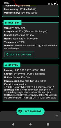

Zu dem Thema, habe auch den Akku gekauft und getauscht, welchen UsAs empfohlen hat, habe auch eine kurze Vorgehensweise im Forum mit Bildern getippt, bis jetzt bin ich mehr als zu frieden. Ich gehe stark davon aus, dass die Akkus keine Fakes sind. Der ausgebaute Akku liegt in der Schublade. Habe auch kurz danach AkkuBattery in Betrieb genommen, in wie weit die gemessenen Werte stimmen - keine Ahnung, aber würde sagen es spiegelt die Tatsachen der Laufzeit wieder.

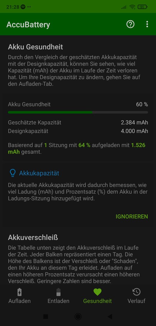

Hi, ich habe den von UsAs empfohlenen Akku erworben. Leider erreicht dieser nach dem ersten Ladevorgang mit AccuBattery eine Kapazität von geschätzten 2397mAh und ist damit 600mAh schlechter als mein 26 Monate alter Originalakku. Was mir schon Sorgen bereitete war die Tatsache, dass der Akku ca. zwei Millimeter kürzer war als der Originalakku. Ich ärgere mich gerade tierisch, dass wichtige Rohstoffe wie Cobalt, die oft unter absolut menschenunwürdigen Bedingungen gewonnen werden, in ein solches Schrottprodukt fließen.
Soll natürlich keinerlei Angriff auf UsAs sein, dem ich vielmehr sehr für seine tolle Arbeit danken möchte. Bin nur enttäuscht, dass ich die vorher von mehreren Nutzern genannten Werte nicht einmal ansatzweise erreiche.

Genau, daher auch meine Bestellung bei dem Shop. Dies ist der Zustand nach dem gestrigen Ladevorgang, ziemlich ernüchternd, als die Kapazität während des Ladevorgangs von anfangs geschätzten 85% auf nun 60% der Designkapazität reduziert wurde. Nun denn, ich werde mal Kontakt aufnehmen und wohl einen weiteren Akku bestellen. 🤪

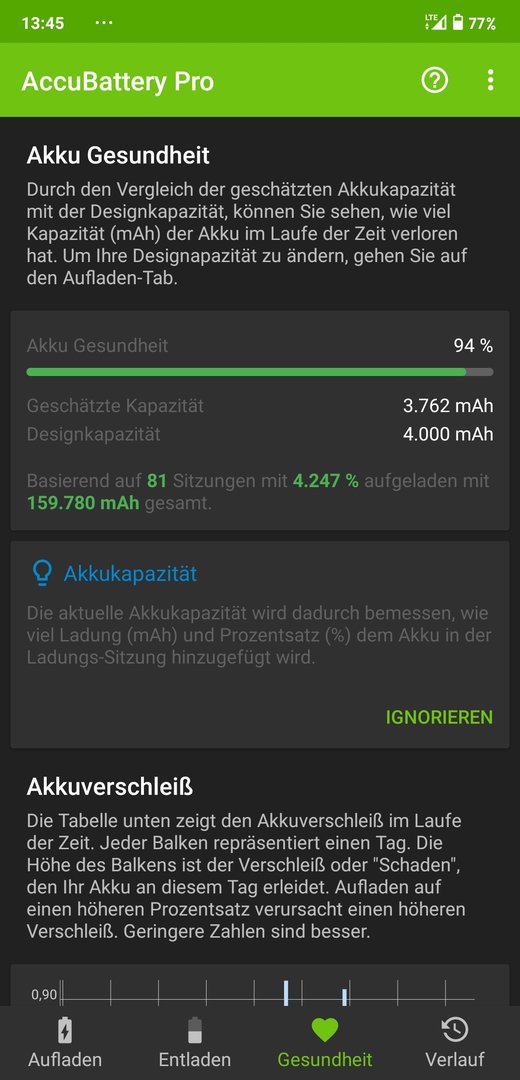

Ich schone mein Handy nicht und der getauschte Akku ist noch wirklich annehmbar.

@Keizo Ich bin mir nicht sicher ob Accubattery wirklich die richtigen Werte ausliest... Bei meinem Ersatzakku sind die Werte auch schlechter als beim alten Original Akku aber die Laufzeit ist trotzdem deutlich länger seit dem Wechsel...
