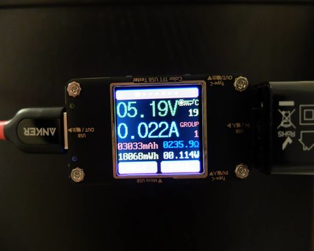

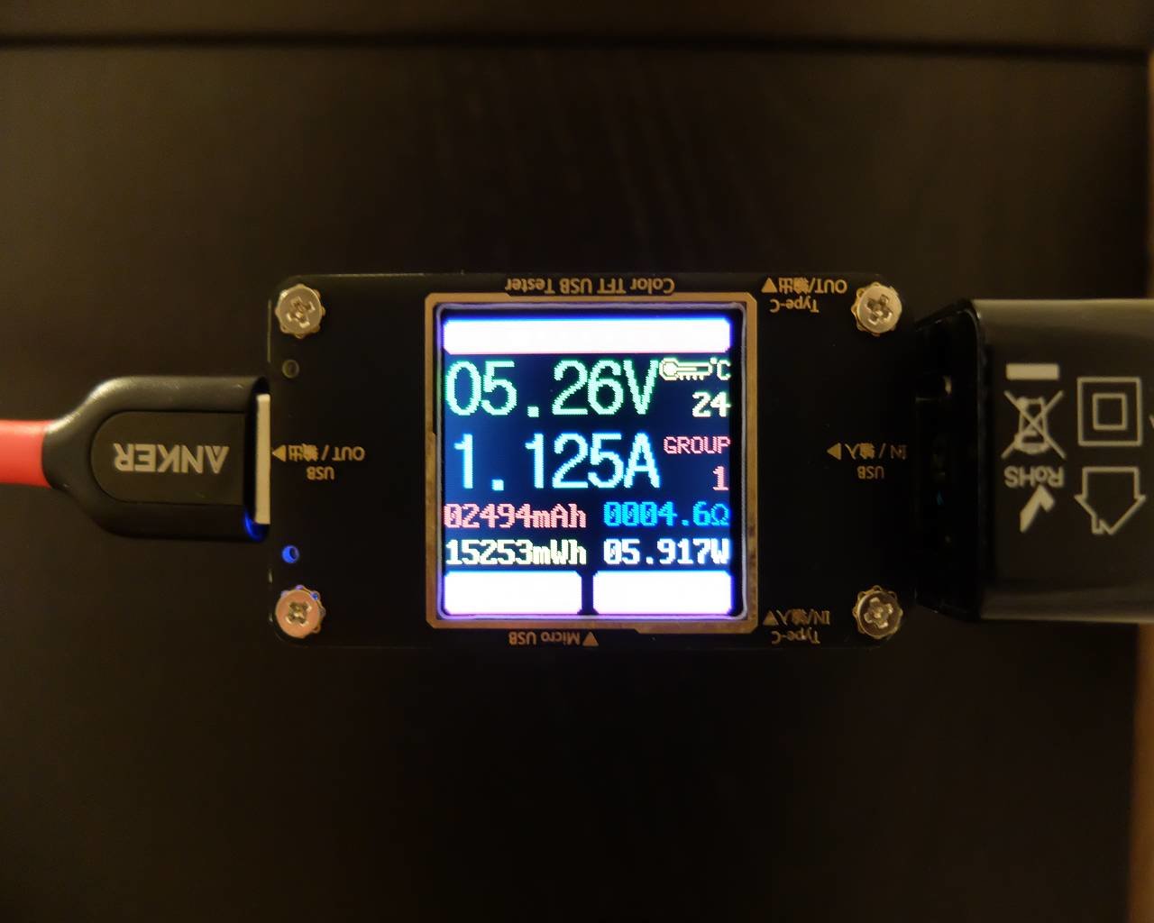

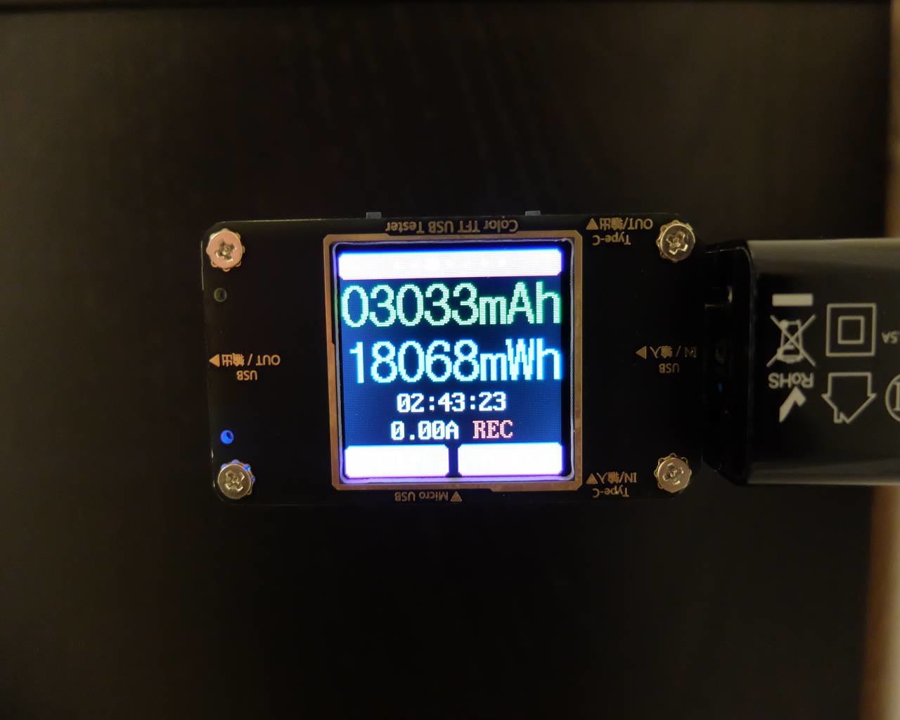

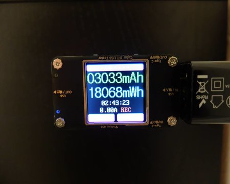

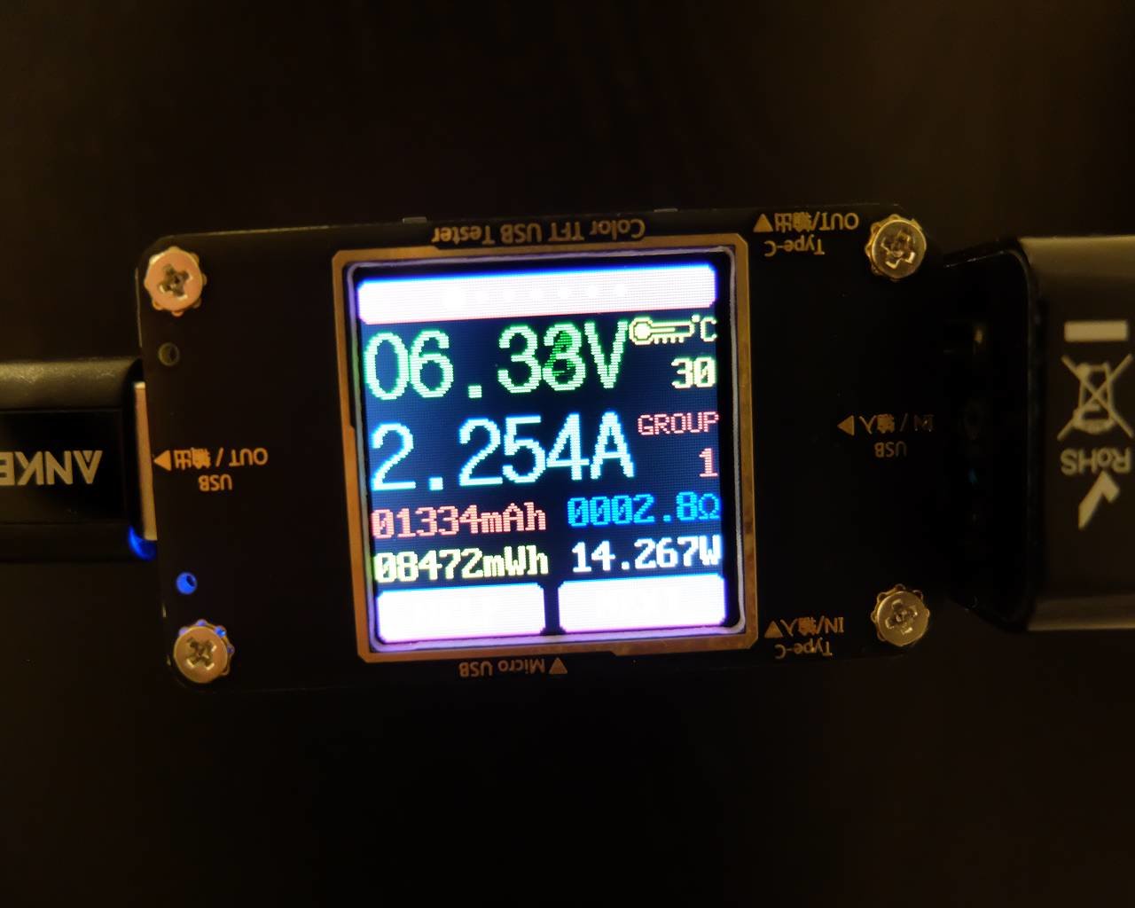

Nach dem Motto "wer viel misst, misst Mist" habe ich heute nochmal den USB Tester bemüht.
Das Handy habe ich vorher bis zur Abschaltgrenze leerlaufen lassen.
Problem ist, dass ja nicht kontinuierlich mit Voltzahl "x" geladen wird. Wenn der Quick Charge bei komplett leerem Akku einsetzt, dann haut der da über 6,3V rein.
Später flacht er dann Richtung 5,2V ab.
Ich habe jetzt einfach mal gemittelt ==> 6,3V + 5,2V = 11,5V. 11,5V / 2 = 5,75V.
Wenn man nun die knapp 3 aufgenommen Ampere annimmt, ergibt das 17,25 Wh.
Dieses mit der Nominalspannung von etwa 4,2 Volt ergibt wiederum 4107 Mah.
Rechnet man jetzt Messungenauigkeiten und bisschen anderen Bonus ab, landet man immer noch bei den nominellen fast 4Ah.
Der Akku ist also nach wie vor in Ordnung :)
