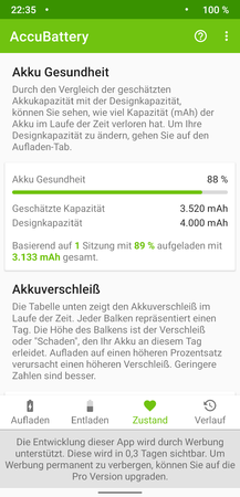

Sorry für die Verzögerung. Ich hatte die App-Daten von der AccuBattery-App nicht gelöscht. Schreck für mich. Ich dachte schon ein Opfer der weitverbreiteten Recyclingakku-Mafia geworden zu sein. 😡
Ich habe die AccuBattery-App gelöscht (wie es der App-Entwickler ausdrücklich bei Akkuwechsel sogar empfiehlt) und neuinstalliert.
Jetzt wird nach Akku-Wechsel richtig gemessen. Die App nimmt einen Durchschnittswert der letzten Messungen mit und die berechnete Kapazität war so nur 200mAh grösser - Schreck! Die App hatte vor dem Akkuwechsel 5 Zyklen gemessen. Dann kann der Durchschnittswert nicht stimmen. Immer bedenken!!!
Der neue Akku verbraucht nur knapp 1% pro Stunde im Standby, trotz 4 Messenger-Apps und zwei eMail-Clients. Der alte Akku war nach nur einem Tag im Standby schon leer. So hält das Pocophone knapp 4 Tage im reinen Standby durch. Also ohne Messung, kann ich sagen: Der neue Akku ist okay! 🤗 Wenn der Akku leer und komplett geladen ist, dann mache ich den versprochenen Screenshot von AccuBattery.

Sehr gut. Nach noch einem Entlade/Lade-Zyklus sind die Werte noch (etwas) besser. Ich habe auch die angezeigte maximale Akkukapazität angepasst. Ein F1-Akku hat 3900mAh, die App hat es aber - warum auch immer - auf 4000mAh aufgerundet.
Wie gehabt: Den Akku habe ich diesmal bei 20% geladen. Den Akku immer komplett zu entladen, ist absolutes Gift für LiPo-Zellen, die altern dann viel schneller. Der Akku von akku.net schlägt sich super! Die App rundet gemessene Messwerte immer auf und für die fehlenden mAh fehlt die komplette Entladung. Die LiPo-Zellen lädt man am besten immer von 40% auf 80%. Wobei tiefentladen noch schlimmer ist - als auf hundert Prozent aufladen. Wer mehr wissen will: Google. Haltet eure Akkus jung und tauscht sie aus - wenn es sein muss. :D Mir war dass mit der Akkupflege bisher immer schnurz. Bis ich gemerkt hatte, das geliebte Poco F1-Smartphone schafft in allen Anwendungsfällen nicht mal mehr einen Tag.

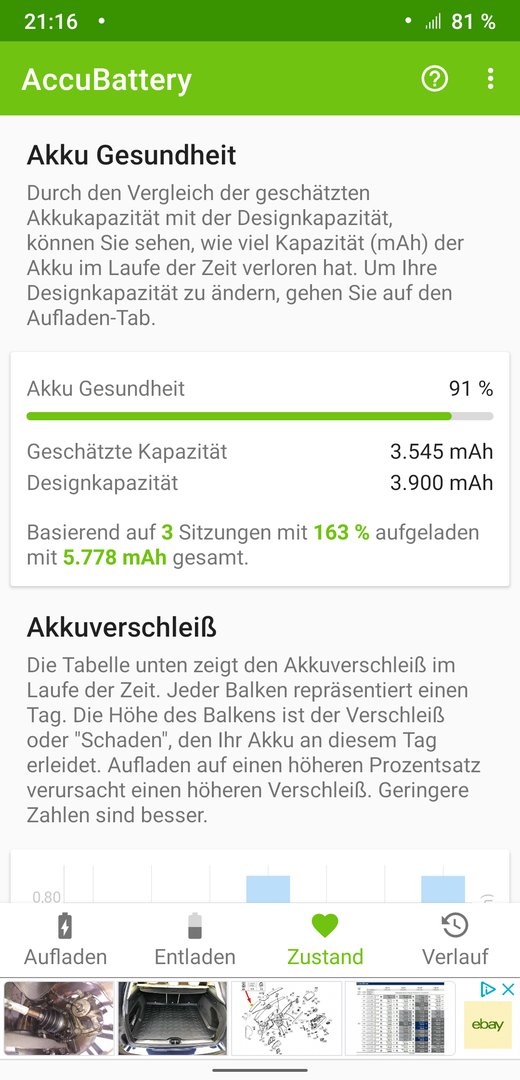

Der von mir bestellte und getestete Akku macht seine Sache super. Die Werte sind immer noch top.

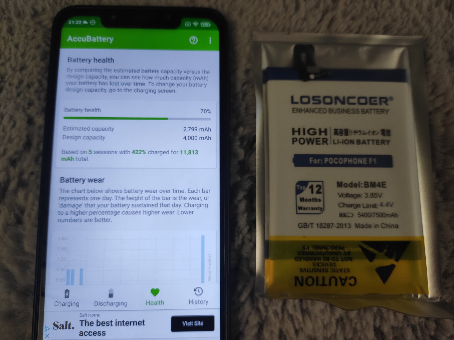

Update vom Einbau der LOSONCOER Enhanced Batterie, welche einen Aufdruck von 5400 / 7500 mAh aufweist. Das Gewicht entsprach der Original Batterie. Die Kapazität leider nicht. Anstatt versprochene 5400 mAh oder 7500 (ok das hätte ich eh nicht geglaubt) oder wenigstens 4000 mAh gabs beim AccuBattery Test gerade mal lausige 2799 mAh für diese Batterie.
Macht um diesen Hersteller LOSONCOER einen grossen Bogen, ich hab zwei solche Batterien gekauft und total 22 Euro versenkt.
Der von mir in einem früheren Post als lädt nicht über 80% auf Nohon Akku, okay das muss irgend eine Funktion sein die das verhindert. Der Nohon Akku der hat nämlich schon auf 100% geladen und dann gabs im AccuBattery Test auch schöne 98% Kapazität. Die Nohon Akkus die sind ihr Geld wert, aber all die Lügen Geschichten über Hig Capacity for Pocophone F1, die sind halt nichts mehr als Lügengeschichten.
