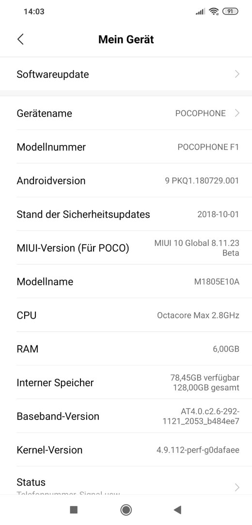

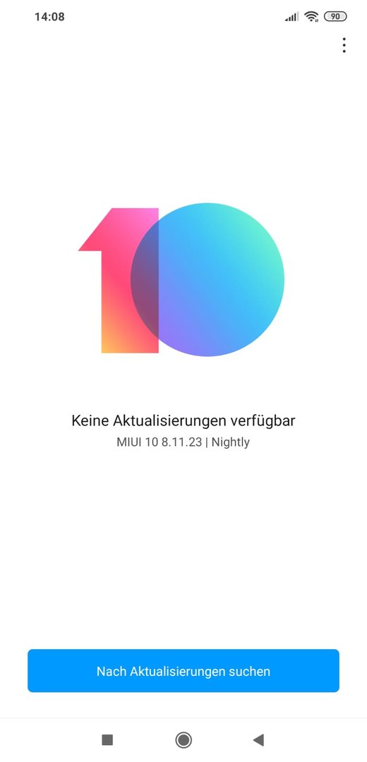

Also ich muss sagen das die Autohelligkeit bei mir beim letzten Pie Release perfekt ist.
Tendenziell immer minimal heller als nötig.
Vorher war es immer zu dunkel.
@AlicaFabienne wie ist das Update? Bin mit der 8.11.15 sehr zufrieden :]
