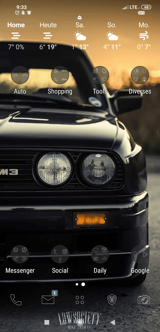

Und wie genau? Klappt bei mir irgendwie nicht so richtig.
KLWP Pro im Store gekauft (es funktioniert nur mit der kostenpflichtigen Pro Version!).
Danach die Apk installieren. Dann ‚Super Notch‘ öffnen und das gewünschte Template auswählen. Dies wird dann in KLWP Pro geöffnet und kann angewendet werden. Sieht dann auch vernünftig aus.
[doublepost=1553276168,1553276103][/doublepost]Nämlich so.

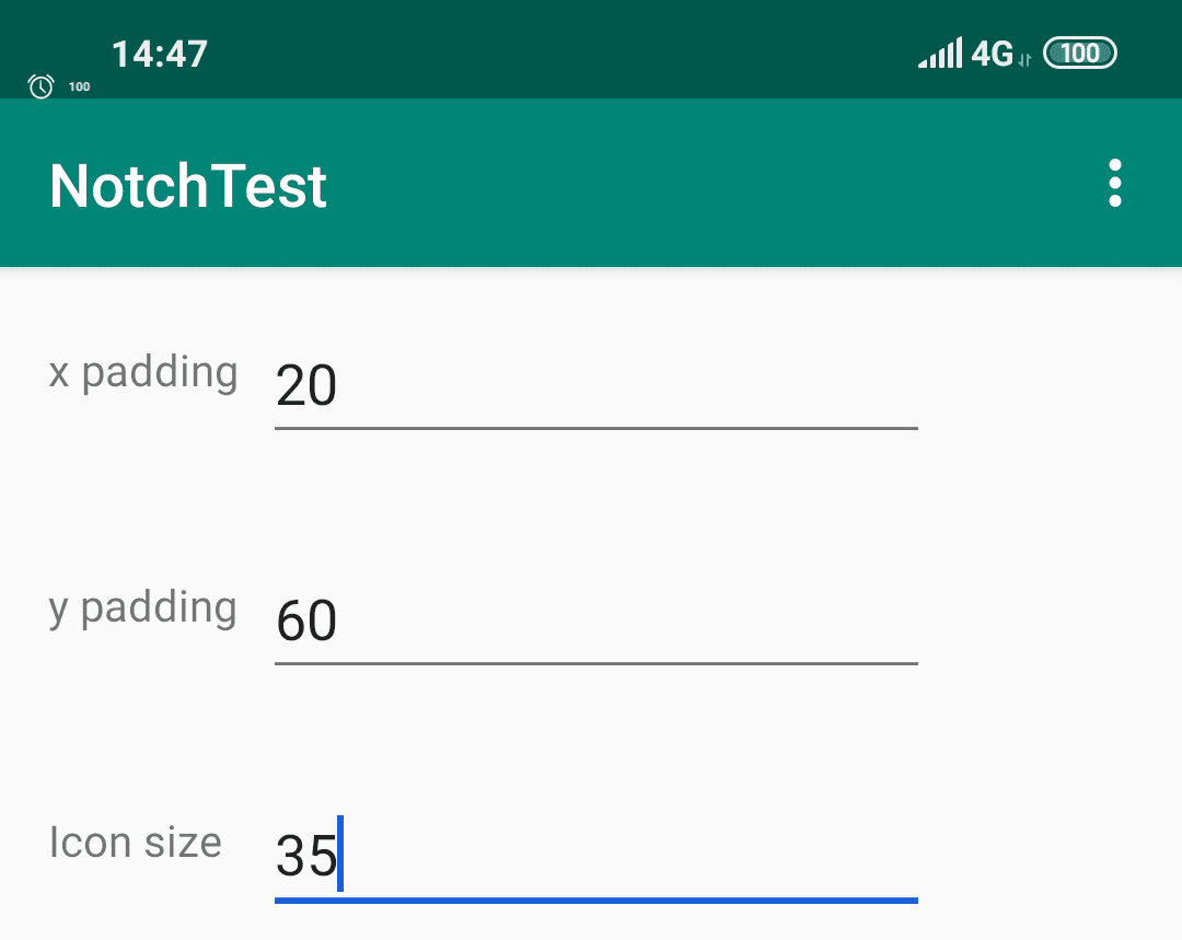

@Verpeilter Neuling
Wie muss ich x und y einstellen beim Pocophone?
@carisma2001 Hab alles auf Standard gelassen und nur die Größe auf 35 erhöht:
Reaktionen: carisma2001
