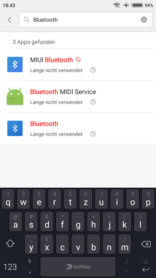

Schon jemand versucht die MIUI Bluetooth App einzufrieren und die Native zu verwenden?

Edit: Wie finde ich denn diese Einstellung? Über die Suche der Einstellungen finde ich kein "MIUI Bluetooth"!?
Installierte Apps ;)
Finde dort aber nur die MIUI Bluetooth Version?! Und deaktivieren ist da leider auch nicht möglich.

Rooten und eine App wie z. B. SD Maid oder Titanium Backup zum einfrieren nutzen. Hab eben erst gesehen das die Deaktivierung unter 'installierte Apps' nicht möglich ist - sorry.
Ich habe die MIUI BT App gestern probeweise mit Titanium eingefroren. Erster Test heute Früh verlief erfolgreich - aber das heißt ja leider noch nicht viel. Wenns mal zumindest 3 Tage hindurch ohne Aussetzer klappen sollte, steigt meine Hoffnung...
Achja @Hubelbert du müsstest alle Apps anzeigen lassen um es zu sehen. Einfrieren ist dort aber trotzdem nicht möglich.
