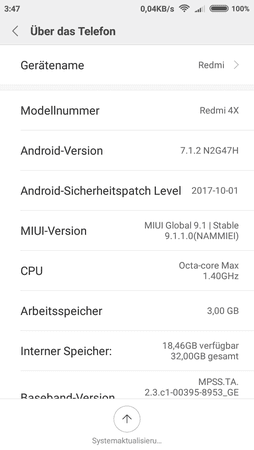

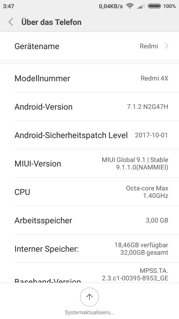

Inzwischen habe ich herausgefunden, daß beim O2 Telefon mit der Vodafone-SIM LTE wieder funktioniert und das andere Telefon wohl doch kein echtes global version Modell ist (gebe es Verkäufer zurück). Komisch nur, daß es auch damit mal funktionierte...
Nils
Wenn bei dir die Angaben genau so sind, ist es die richtige Global Version.
Wen MAG 138 auf der Verpackung steht ist es Global Band 20 wen MAE 136 steht ist es die China Version ohne Band 20
