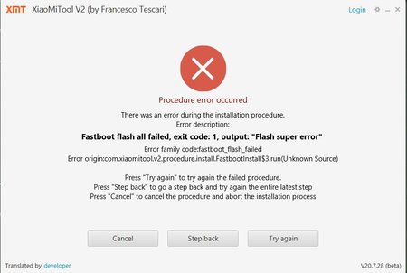

Welches Flash Tool ? Das erste was Du verlinkt hast funktioniert ja nicht wegen fehlender Treiber.
rene3006 schrieb:
Und hast du Flashing Super unterbrochen?
Das dauert lange
Nein, es erschien danach nur eine Fehlermeldung.
Das ist alles. Von selbst wird das Programm nix laden.
@TincaX
Die fehlenden Treiber werden durch das V2 Tool mitgebracht.
Siehst ja jetzt selbst

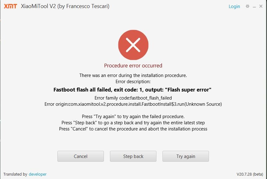

Offenbar nicht. Die Fehlermeldung kam vor und nach der Installation des Xiaomi Tool v2. Letzteres scheint bei allen (andere Foren) die damit downgraden wollten mit der folgenden Fehlermeldung abzubrechen :
Mit AMD Prozessoren soll das Xiaomi Tool auch nicht laufen, leider erfährt man das nur über Umwege wenn es zu spät ist.
@TincaX Ohne dir zu Nahe treten zu wollen, denke ich, dass die Situation dich überfordert. Dies merkt man an Kleinigkeiten die entsprechend Rückschlüsse darauf zeigen. 1. Warum verwendest du ein Installations-Tool von 2018 ? Es geht auch komplett ohne. Und ich denke mal das einige mehr dir hier helfen würden, wenn du ein wenig deiner Aggressivität, verlieren würdest. Meine Kinder besitzen das Telefon und nutzen es 2 Tage. Von Akku Problemen keine Spur mit der 14.0.2.0.TKFEUXM Du schreibst immer von der 13.0.7.0 ist das richtig? denn es ist die letzte aktuelle mit türkischer Region. Versucht zu flashen hast du dann eine völlig andere Region. Ebenso ist es nicht ersichtlich ob du ein tgz File oder was auch immer benutzt hast ? Es wäre demnach Ratsam um vernünftige Hilfe zu bekommen ein wenig mehr Informationen preis zu geben dazu gehört neben der letzten aktuell installierten Version auch der Buchstabencode der nach dem Zahlencode kommt. Und versuche mal die original Anleitung zum flashen einer tgz File (Fastboot Rom) Einfach link auf Fastboot Update klicken. Xiaomi Community

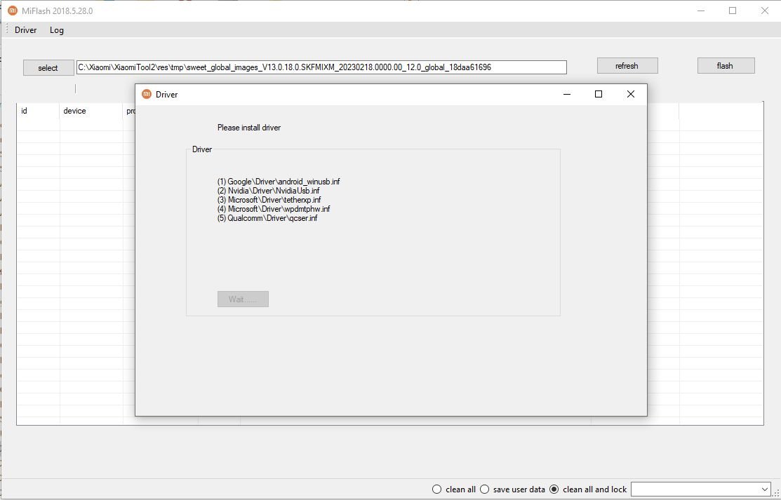

Nachdem Mi Flash wegen Treiberproblemen nicht funktionierte, (auch nach der Installation des Xiaomi Tool v2) hatte das empfohlene Xiaomi Tool die sweet_global_images_V13.0.18.0.SKFMIXM_20230218.0000.00_12.0_global_18daa61696.tgz heruntergeladen und ohne zutun "geflasht". Leider hat auch auch das nicht funktioniert. (Fehlermeldung, siehe Beitrag oben)
Jetziger Stand : Nach einschalten des Tel. erscheint nur noch der Schriftzug "Fastboot". Das Tel schaltet sich dann irgendwann ab. Power u. Lautstärke+ funktioniert. BL ist offen.
MiFlash : Ich wusste leider nicht das erst ein Ordner "log" erstellt werden muss, damit die fehlenden Treiber installiert werden. Die Fehlermeldung ist jetzt weg.

@TincaX Servus, lade dir zuerst hier das letzte offizielle Flash Tool herunter müsste von Mai 2022 sein Xiaomi Flash Tool - Official Mi Flash Tool
Entpacke es auf deinem PC erstelle den Ordner log in dem Flashtool Ordner dann starte das Toot als Admin gehe oben in der Leiste auf Treiber, die kannst dann installieren. Danach PC neu starten, dann hier die 13.0.17.0.SKFEUXM Fastboot Rom herunter laden Redmi Note 10 Pro – EEA Stable Version List – MIUI Download Xiaomi Official ROM es ist eine tgz Rom und muss mit WinRar entpackt werden. Das entpackte Unterverzeichnis (hat den selben Namen wie das ursprüngliche Hauptverzeichnis verschieben, am besten in C:. Beim flashen mit dem Stock Flash Tool von Xiaomi gibt es ein paar Kleinigkeiten zu beachten, du solltest die entpackte Rom nicht umbenennen, es sollten maximal 3 Verzeichnisse sein die offizielle originale Anleitung findest du unter Method 2: Fastboot Update Xiaomi Community
@TincaX und vergiss das V2 Tool wird nicht benötigt und macht nur Probleme zudem ist der DEV mit dem Studium fertig und arbeitet nicht weiter daran, seit dem 28.7.2020 ist hier Ende
@TincaX ach und wie du auf dem Bild deines Beitrags Post #21 sehen kannst den Bootloader schließen ist Stock Einstellung, ich würde ihn erstmal offen lassen ganz unten link auf clean all stellen
