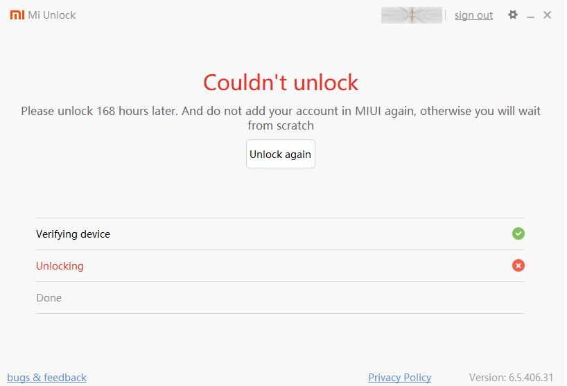

Ist das soweit richtig ?
Können Die Entwickleroptionen usw. auf dem Tel. jetzt wieder deaktiviert werden, oder müssen die Schalter
bis zur Entsperrung aktiv bleiben ?
Und wie geht es nach der hoffentlich erfolgreichen Entsperrung weiter ? Es soll wieder die letzte Version vor
Android 13 drauf.
