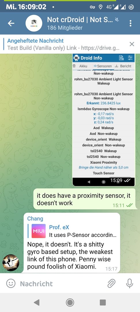

hab noch das dazu gefunden und das Xiamoi den Vertrag mit dem Hersteller des Sensors gekündigt hat und das er neu kalibriert werden soll
