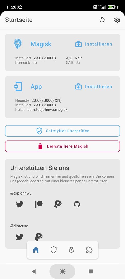

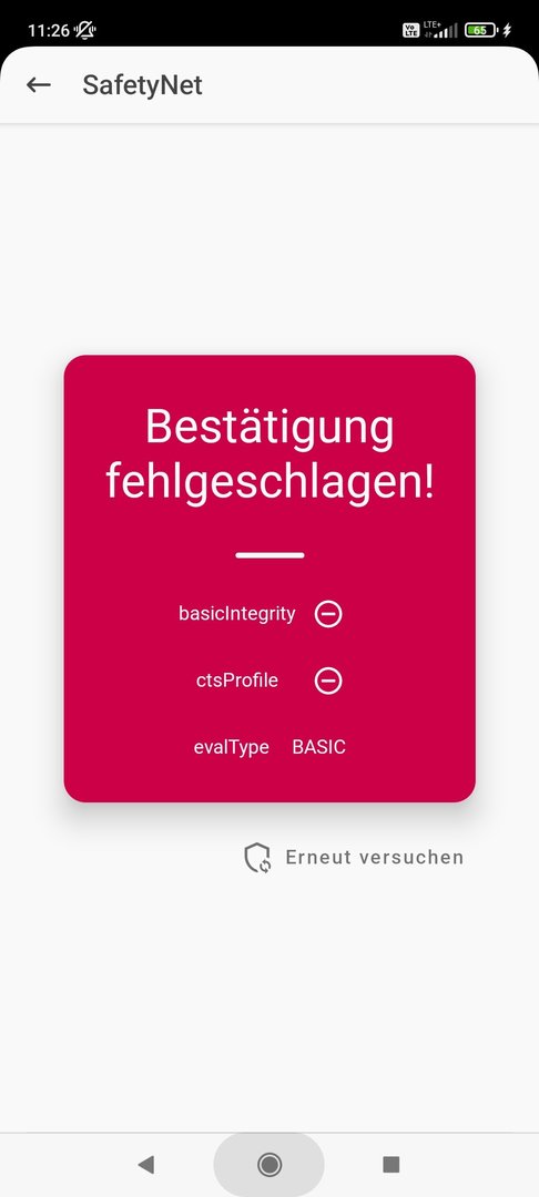

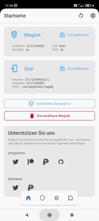

Und doch wieder eine Frage (😁): Ich bekomme mit Magisk v23.0 und Magisk v22.1 nur bedingt root hin. Leider wird die SafetyNet Prüfung auf ganzer Linie nicht bestanden, siehe die beiden Bilder. Was kann/ muss ich machen?
Bearbeitet von: hagex - Grund: Bild verkleinert. Gruß von hagex

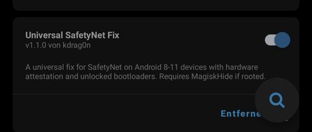

@Westpole du musst noch den safetyfix flashen, dann geht es
Finde diesen nicht bei den Modulen?! Hast du evtl. einen Link für mich?
Danke dir, allerdings funktioniert es immer noch nicht. Habe zusätzlich auch das MagiskHide Props Config Modul installiert und testweise wieder deaktiviert. Root-Rechte können gewährt werden (Solid Explorer) und die Sparkassen App funktioniert auch. Allerdings funktioniert die S-push TAN App nicht.
PS: Zusätzlich zu den beiden oberen Modulen ist noch das "Systemless Hosts" Modul und die "MagiskHide" Option aktiviert. Die SafetyNet Prüfung wurde nun bestanden, allerdings läuft die S-Push-Tan App noch immer nicht
dann such mal danach, bei mir geht es
