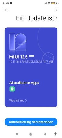

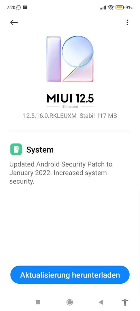

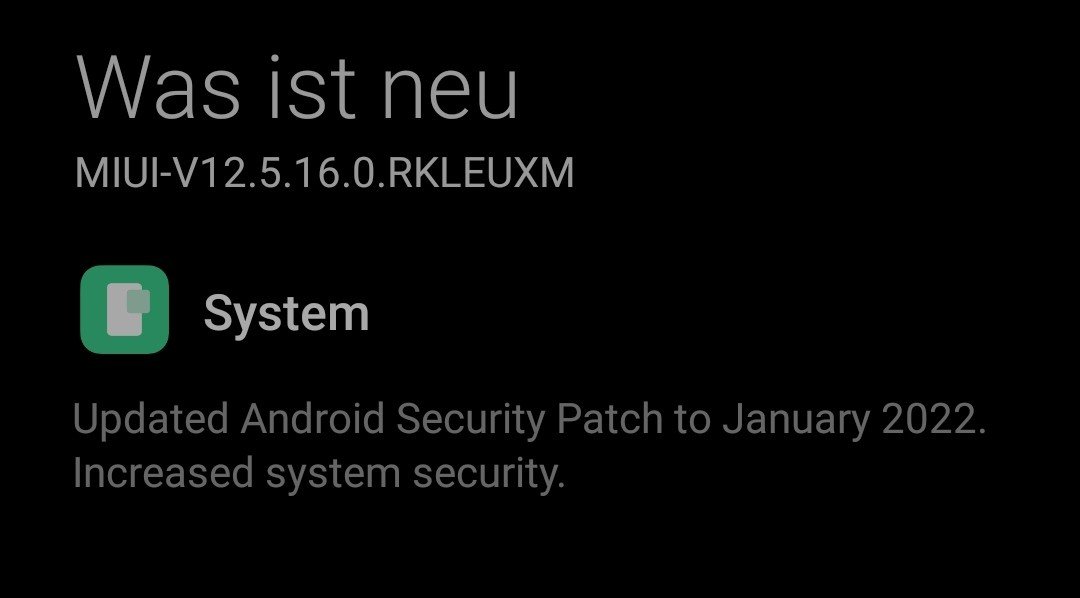

heute wurde auf 12.5.16 aktualisiert
Welche Ländereinstellung hast Du?
@racinggoat Region Österreich
hier die Details :
Jetzt auch bei mir angekommen (Region: Deutschland). Umschalten half nichts, nur abwarten 😎

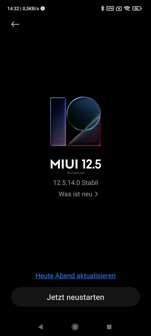

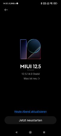

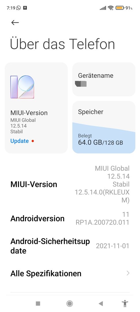

Bei mir kommt da partout kein Update. Egal welche Region ich einstelle. Ich finde auch den Screen im Anhang nach dem Updateversuch komisch.
Gibt es irgendwo einen direkten link, wo man das Update laden kann? Screenshot_2022-04-16-14-32-30-989_com.android.updater.jpg
edit: ich habe jetzt eine *.zip-Datei gefunden zum Updaten auf die 12.5.17
Leider tauchen bei mir diese drei Punkte oben rechts nicht auf, um eine *.zip auswählen zu können. Auch nicht nach mehrmaligen Tippen auf die MIUI-Version. Diese Schalter soll ja angeblich die "erweiterten Updatefunktionen" freischalten. Geht nicht bei mir. Drei Punkte, und somit die Navigationsmöglichkeit tauchen nicht auf!
Wie update ich nun das OS? Mich nervt das schon wieder. :( Kann xiaomi mal ein bug-freies Gerät auf den Markt bringen?

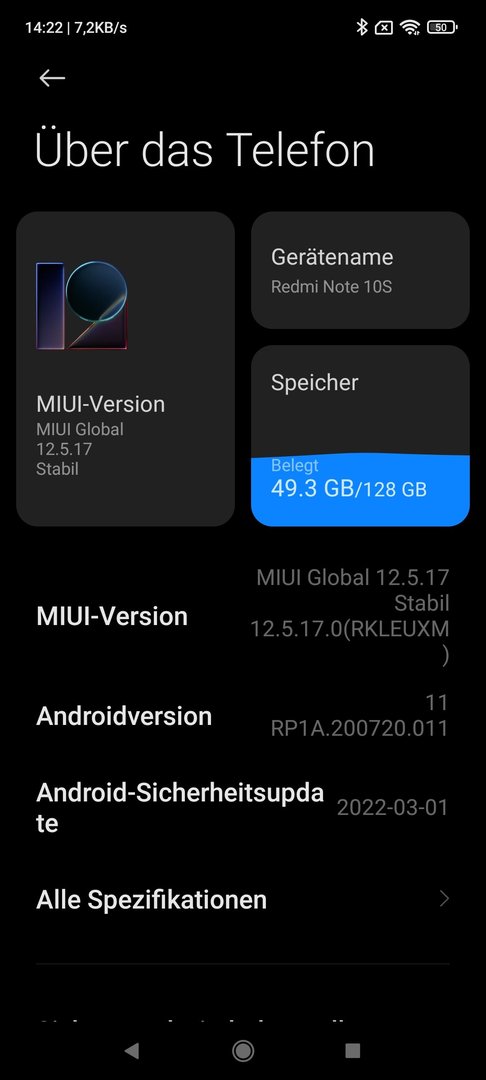

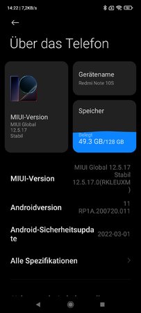

Okay. Ich hatte nicht gerafft, das die "zusätzlichen Updatefunktionen" erst den browsing-Dialog auf dem Gerät freigeben, um eine *.zip-Datei auswählen zu können. Danke Dir. Hast mir sehr geholfen. - Stehe wohl ein bissl auf dem Schlauch ..😎
btw.: update auf 12.5.17 = erfolgreich! :)Screenshot_2022-04-17-14-22-42-540_com.android.settings.jpg
