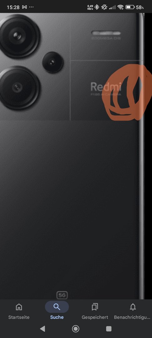

Einfach den Ausweis flach auf den Tisch legen,die linke Seite vom Handy(ca.höhe Redmi Logo)auf euer Bild Passbild auf dem Ausweis legen,dann ganz wichtig das Handy nach links neigen das die Kamera Seite rechts hoch geht und der linke hintere Rand vom Handy aufliegt geht es easy😉.
Der NFC Tag befindet sich bei diesen Modell links am Rand und nicht wie sonst in der Mitte.
Und wenn ihr das ein paar Mal macht,ist auch das zahlen am Terminal beim Einkaufen auch keine random Angst Aktion mehr.
Ich hoffe den einen oder anderen könnte ich helfen.(Nehmt immer hinten den Redmi schriftzug als Orientierung)

@pallas314 das ist wirklich nicht optimal.
Nur ich habe gestern meine neue Versicherungskarte bekommen,und ich muss sagen der Tag war zügiger als der Ausweis.
Auch da ist zu beachten,der Chip ist nicht der Tag 😉wenn man(n) da nicht genau drauf ist funktioniert das auch nicht.ggf mal Google wo der Tag in deiner Karte ist,dann ggf noch mal neu ansetzen wäre mein Rat.
Ist ja Ärgerlich sowas.
Und es geht wirklich nichts?einfach schräg ansetzen,das muss gehen😅
In der E-Rezept App kommt auch da immer die Endlosschleife...
@pallas314 in dem Bereich arbeiten,es funktioniert glaub mir,ganz in Ruhe🫣
  • Screenshot_2024-11-23-15-28-24-294_com.google.android.googlequicksearchbox-edit.jpg
