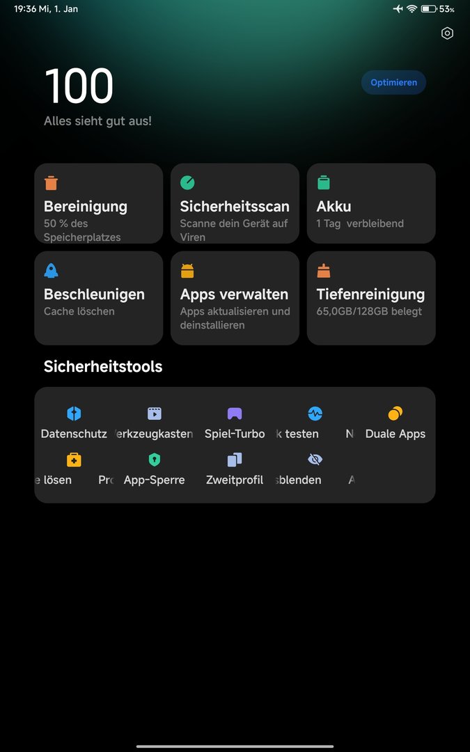

@Alfistione NFC Probleme - Redmi Note 13 Pro + 5G....leider läuft die Libre 3 - App nicht störungsfrei auf den Redmi Note 13 Pro + 5G. Ich lasse die Xiaomi Sicherheits-App laufen, die einen Sicherheits-Scan auf den Smartphone macht und den Arbeitsspeicher leer räumt. Wenn Ich sofort darauf die Libre-App neu starte, hat sich der Libre 3 Sensor die letzten drei Mal problemlos auf meinen Redmi Note 13 Pro+ 5G starten lassen. MfG Eberhard
