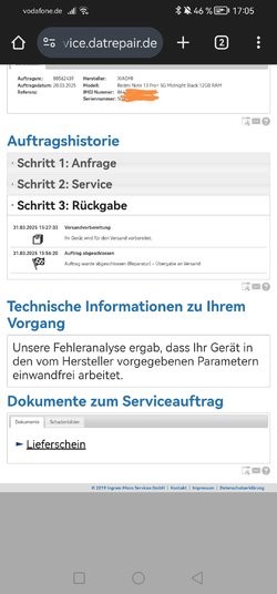

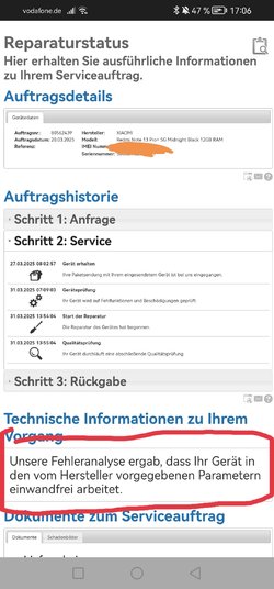

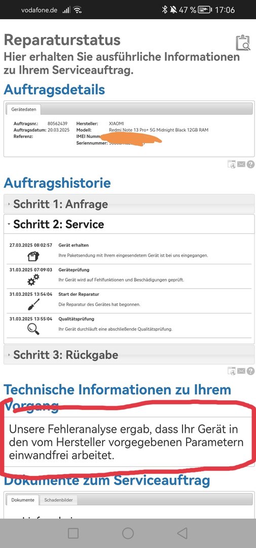

So, nach Xiaomi abgeschickt, Probleme geschildert.
