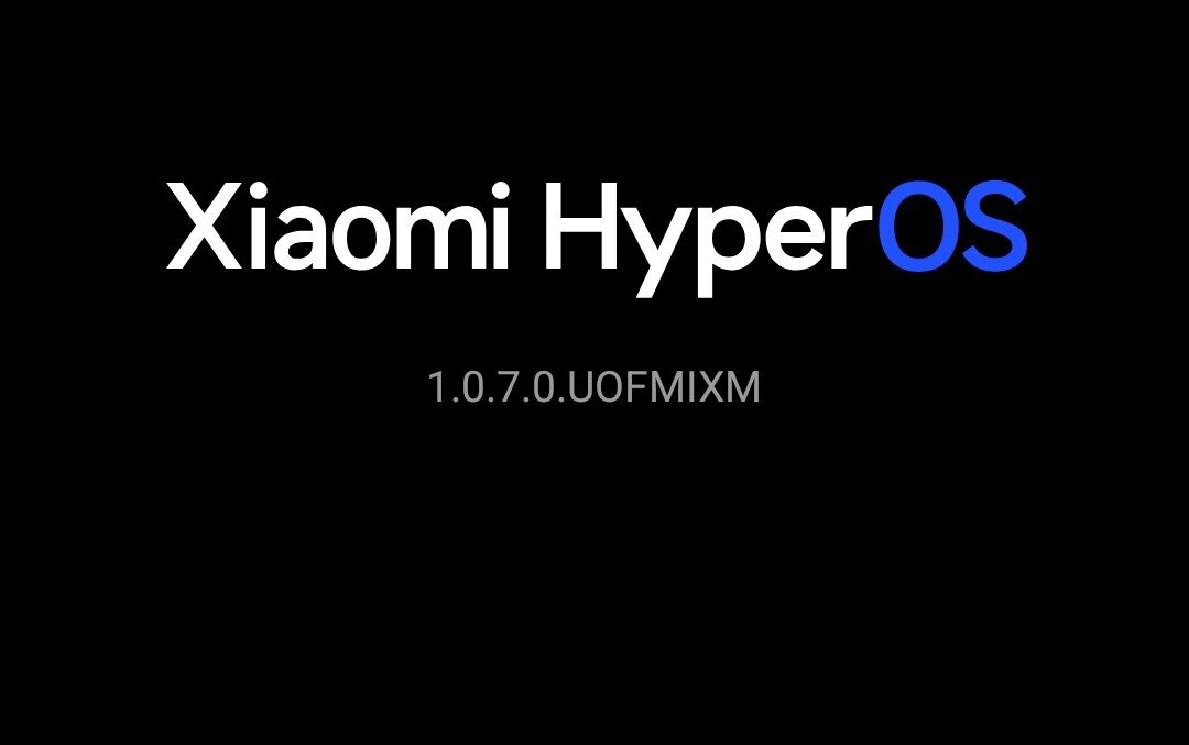

@pallas314
Dann ist wohl vielleicht 1.0.7.0 beim 14er die Analogie zu 2.0.7.0 bei 13er... Hoffentlich dann mit dem gleichen Effekt beim 13er...🙏
