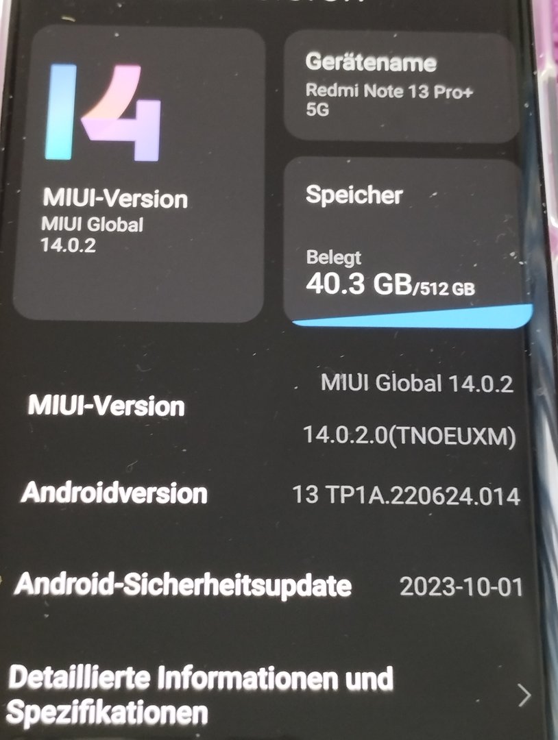

@King72 welche ROM Version ist bei dir aktuell installiert Versionsnummer und die Buchstaben bitte bei mir funktioniert die Kombi um deinen Fehler zu reproduzieren um zu sehen woran es liegen kann/liegt benötige ich die Versionsnummer der installierten Rom nebst der Buchstaben und wie meinst du das mit dem Nova Launcher meintest du, die kamera lässt sich nicht starten wenn der nl installiert ist, oder meintest du die kamera lässt sich mit dem nova launcher nicht starten ?
Hey guten Morgen ja die Kamera lässt sich mit den Nova Launcher nicht starten hoffe das Bild ist gut erkennbar

Die Version scheint mir überholt zu sein. Stelle mal die Region vorübergehend auf Polen um. Das kann dem Updater auf die Sprünge helfen.
@King72 moin, mal davon abgesehen das du im falschen Forum gelandet bist ( du hast ein Redmi Note 13pro+ das hat mit dem Xiaomi 13vpro so wenig zu tun wie der Papst mit der Schafswoll Produktion in Schottland, bedeutet die Software ist mehr als unterschiedlich) außerdem weiß niemand was du mit deinem Telefon angestellt hast. Als Tipp würde ich sagen das es im Zweifelsfall am User liegt. Für viele Funktionen muss man eine bezahlte Version des Nova Launchers nutzen und wie @Meerjungfraumann schon schrieb, aktualisiere mal zuerst deine Software deine installierte Version war das erste Update aktuell ist die 14.0.5.0.TNOEUXM von 01/2024 Redmi Note 13 Pro+(zircon) - MIUI Official ROMs
