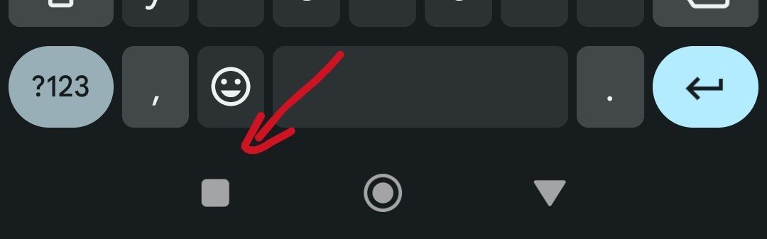

Mein Xiaomi redmi Note 12 Pro 5G macht seit 3 Tagen das selbe tickende Geräusch. Ich habe festgestellt, dass es aber nur vorkommt wenn noch Apps im Hintergrund laufen und diese nicht über die Quadrat-Taste unten links geschlossen wurden. Dabei ist es egal welche App und es kommt auch nicht immer vor. Es muss ein Fehler in der Firmware sein ich hoffe auf ein baldiges Update.
Ich habe nochmal ein Screenshot angehängt damit ihr wisst welche Taste ich meine. Die einmal drücken und es werden alle Apps gezeigt die im Hintergrund laufen. Einfach alles schließen dann sollte das Ticken weg sein, bis ihr was neues öffnet.
