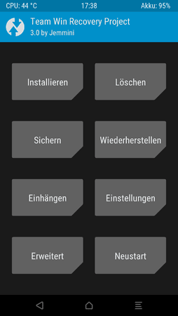

Habe nun auf smui 6.2.25 per TWRP (2.8.6) installiert. Danach habe ich Cache, Dalvik Cache gelöscht.
Bis jetzt hat alles funktioniert. NUR....auf einmal ist ein anderes Recovery drauf.:confused2: Auf einmal ist nun TWRP 3.0 by Jemmini drauf!!!!:unsure::sneaky: Startet schön flüssig.
Es wurde also auch automatisch ein neues TWRP installiert!! Insofern wurde einem die Entscheidung abgenommen, ob man auf das neues TWRP installiert!!:cursing:
Aber vielleicht auch gar nicht so unüberlegt, so werden künftige Probleme evtl...minimiert....
Und ja, alle vorherigen Backups werden NICHT erkannt!! Also Vorsicht, was man macht!!

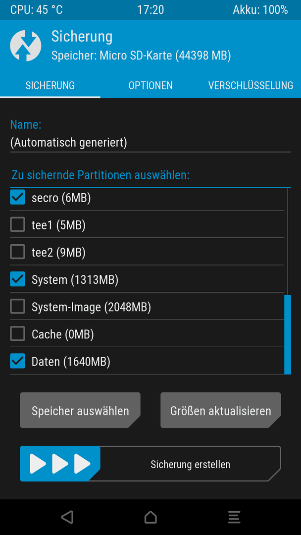

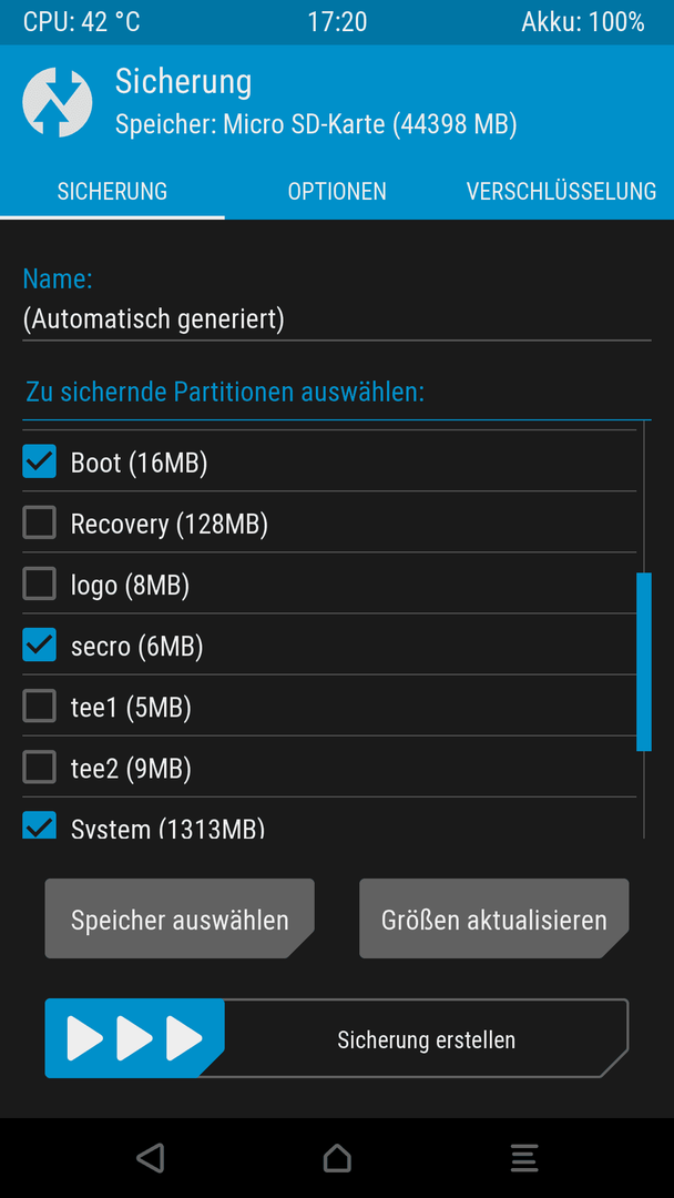

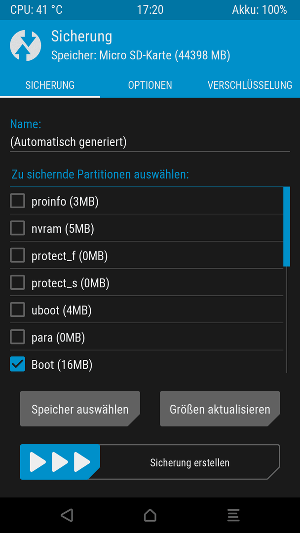

Nun habe ich jedoch auf einmal jeden Menge Menüpunkte wo ich echt überhaupt nicht weiß, was ich da auswählen soll, wenn ich ein ROM sichern soll.
Weiß da jm bitte Rat? Eine Auflistung wäre echt gut, dass man weiß, was die einzelnen Punkte sind....

Die Standard-Optionen reichen eigentlich, also /boot, /system und /data.
Wenn du ein ganz anderes Rom flashst, also nicht bloß ein Update machst, dann wipe Daten, Dalvik, Cache, und auch System (dann ist gar kein OS mehr installiert). Dann normal flashen. Wenn du ein Update machst reicht es, den Dalvik und den Cache zu wipen und dann einfach drüber zu flashen.

ok, dann müssen also für ein Backup also nur System, Data und, Boot ankreuzt werden.
Und was bedeuten folgende Punkte, wofür sind diese? Diese beinhalten ja auch irgendwelche Daten...
proinfo (3MB)
nvram (5MB) imei....
uboot (4mb) startet das recovery (linux)????.... nicht?
logo (8MB) Bootlogo...
secro (6MB)
tee1 (5MB)
tee2 (9MB)
system-image (2048MB)
restliche sind ok
Warum nicht einfach alles sichern (incl recovery) mit Daten drin (außer cache), und das dann ggf einfach alles ´komplett wieder herstellen beim Einspielen des backups?
Also ich brauche immer nur die drei genannten Komponenten, den Rest kenne ich nicht.
Alles sichern und wiederherstellen ist problematisch. uboot könnte der Preloader sein, wenn du dir den abschießt ist das Gerät unwiederbringlich kaputt. Das sind Bereiche, die flasht man nur im äußersten Notfall. Mit den anderen Komponenten dürfte es sich u.U. ähnlich verhalten, deshalb lass ich da die Finger von.
