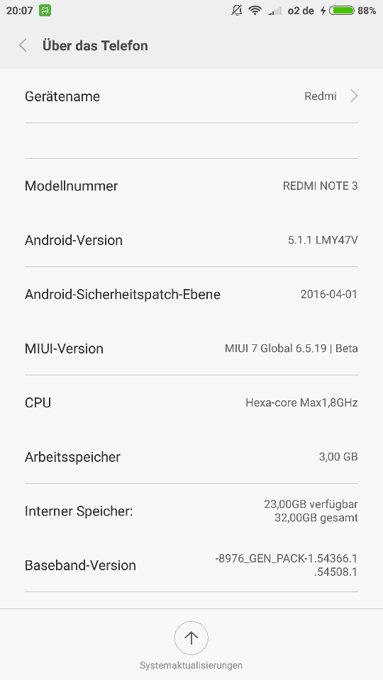

Hallo Leute,
habe seit einigen Tagen ein Redmi Note 3 (Pro).
Bin mit dem Gerät auch sehr zufrieden, jedoch habe ich einen Bug.
Wenn ich neue Fingerabdrücke hinzufügen möchte, gehe ich in das Menü, jedoch lande ich dann wieder in der Standardansicht der Einstellungen.
Softwareinfos siehe Screenshot.
Liegt das an der Rom die installiert ist?
Wenn ja, was könnt ihr mir für eine Rom empfehlen?
Bootloader ist noch geschlossen.
Da ich via Tapatalk keine Bilder anhängen kann, hier die Softwareversion
7.1.99.99
Hast du dein Gerät sofort frisch mit Software aufgespielt? Die Serien Nummer schaut nach einer shop rom aus. Siehe im anderen Beitrag wie man diese falsche rom los wird

Die 7.1.99.99 (LHOCNCL) ist eine Shop-Version.
Die bekommst du leider nicht so einfach mit einem Update-Package los, dazu musst du mit dem PC mit MIFlash flashen.

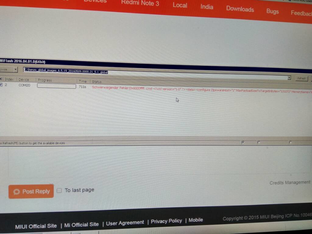

Habe es jetzt probiert und bin exakt nach Anleitung vorgegangen.
Im MiFlash sagt er mir aber immer Syntax Fehler. Ich habe auch drauf geachtet, dass keine Leerzeichen im Pfad sind. Funktioniert trotzdem nicht.
Desweiteren zeigt er mir im Gerätemanager nicht Qualcomm Bootloader sondern Relink Bootloader.
Wenn ich über rechtsklick Treiber aktualisieren den Treiberordner im Xiaomi Ordner auswähle, kommt nur die Meldung dass die Treiber auf dem aktuellsten Stand sind.
Treibersignierung habe ich in Win764 schon deaktiviert. Bringt aber nichts.
Woran kann das liegen?

Hast du die Datei mit dem ROM nach dem herunterladen mit WinRAR entpackt?
Das steht in der Anleitung nämlich blöderweise nicht drin und hat mich auch einige Zeit gekostet.
Die extrahierte Datei lief bei mir ohne Probleme durch, vorher hatte ich auch den Syntax Fehler.

Jetzt habe ich alles soweit hinbekommen, aber er hängt an dieser Stelle.
So mit einem anderen MiFlash Tool hat es geklappt,jedoch will es nun mit dem Rooten nicht klappen
