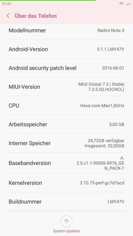

Mach mal ein Screenshot von dem Menü wo man die Version sieht.
Hier

Ach ja deutsch und Deutschland sind in den offiziellen Roms nie dabei
Reaktionen: afrosamurai
Stimmt. Gut aufgepasst. Dann ist es doch keine originale. Dann geht es nur über miflash und oder später über einen offenen Bootloader und Twrp.
Original heißen auch LHOMIDD
[doublepost=1468525120,1468525078][/doublepost]War jedenfalls seit 7.1 so
