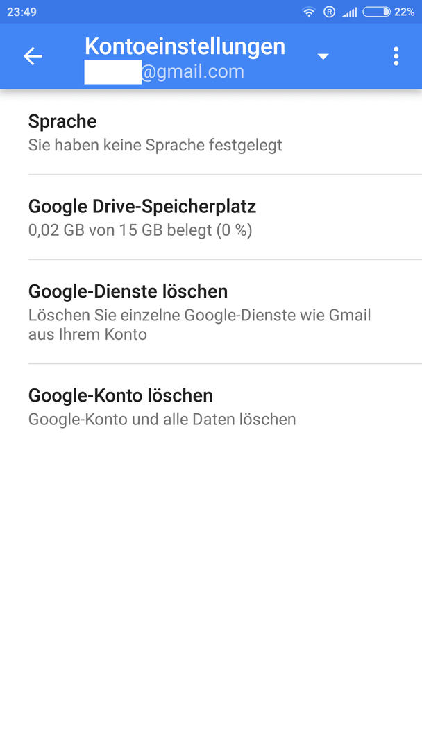

Ich habe beim gmail-Konto mit den einzelnen Diensten die Gmail-Synchronisation deaktiviert, also dort wo man auch einstellen kann, ob die Kontakte automatisch synchronisiert werden sollen. Das was OnkelBandit meinte, das alles freigegeben werden soll, habe ich aktiviert, ob es beim Redmi wirklich notwendig ist, will ich gar nicht testen, jedenfalls ist es das einzige Handy, das ich habe, wo es mit K-9 so eckt. Bei den anderen Handies habe ich das nicht alles eingestellt, wüsste gar nicht, wo das einzustellen ist.
Es wurde mir auch die Möglichkeit angeboten Gmail zu entfernen, das will man aber nicht, da ist nicht der Mail-Client gemeint, sondern der Email-Dienst.

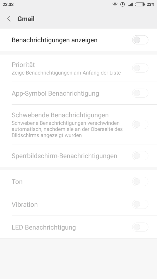

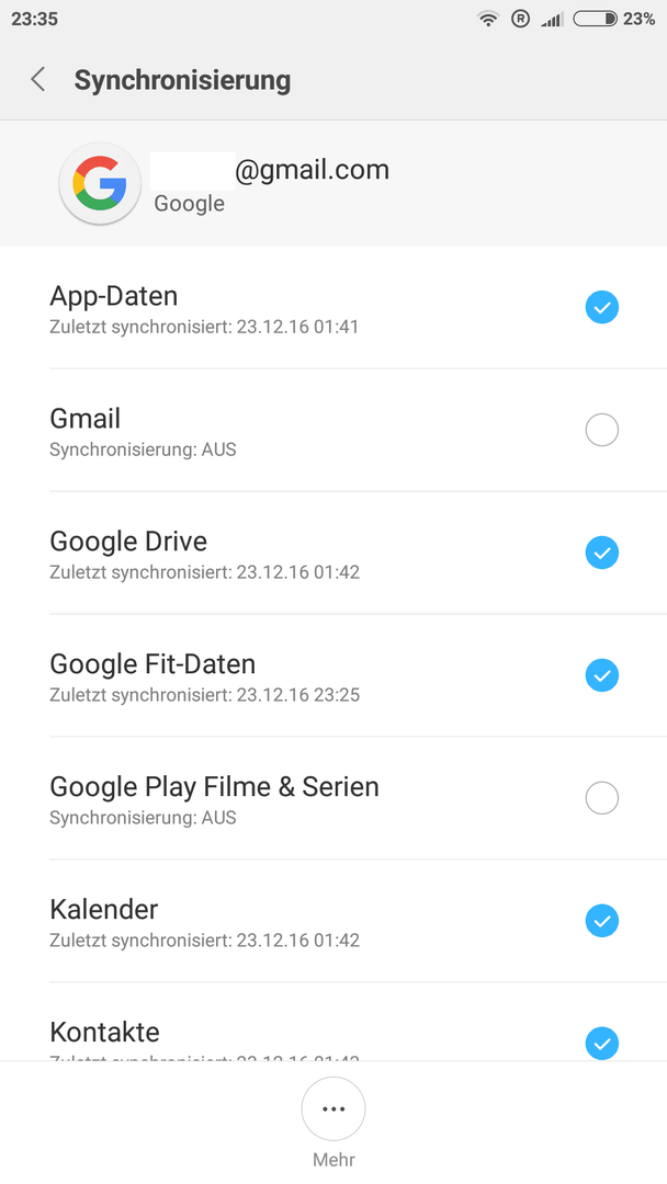

Wie versprochen ein paar Screenshots zu dem was ich gemacht habe bzw. was man auch nicht machen soll.
Damit vermute ich werden keine neuen Mails mehr von Gmail angezeigt.
Damit werden keine Mails von Gmail mehr automatisch synchronisiert.

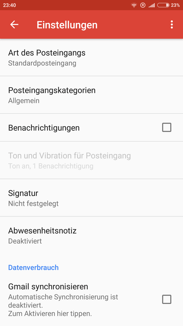

Und diese Synchronisation auf der Seite mit WLAN sollte man nicht ausschalten, sonst funktioniert es mit Kmail nicht mehr.
Also Gmail synchronisieren aus und keine Benachrichtung bei den Gmail-Einstellungen

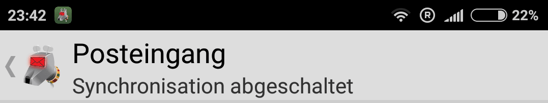

Wenn man also in Kmail "Synchronisation abgeschaltet sieht, dann hat man zu viel deaktiviert.
In Kmail sollte das also wie oben ohne Meldung sein. Die folgende Synchronisation muss also erlaubt sein.
Das war also mein Fehler gleich am Anfang.
Man sollte auch nicht auf die Idee kommen das "falsche" Gmail zu löschen, hier geht es um den Mail-Client Gmail und nicht um den Dienst Gmail oder das Konto Gmail, das man in Kmail so benennen kann.

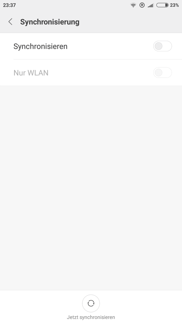

Wie schon oben beschrieben, muss man aufpassen, dass die Synchronisierung, dort wo man auch nur bei WLAN einstellen kann, aktiv ist. Der Schalter ist also auf ein und in K-9 sehe ich, dass die Synchronisierung deaktiviert ist und K-9 ist für Systemsynchronisation eingestellt, also habe ich die Synchronisierung deaktivert und wieder aktiviert und siehe da, K-9 meldet ein neues Mail. Danach ein Neustart und es passt wieder nicht, dh in K-9 Synchronisierung deaktiviert, in diesem Fall nützt sogar Synchronisierung aus / ein nichts. Da gibt es noch einen entscheidenden Haken, wo ich nicht weiß, was die Ursache ist. Wenn nicht synchronisiert wird, dann brauche ich über Benachrichtigung nicht nachzudenken. WLAN ist jedenfalls an und das Display auch, wenn es nicht funktioniert.

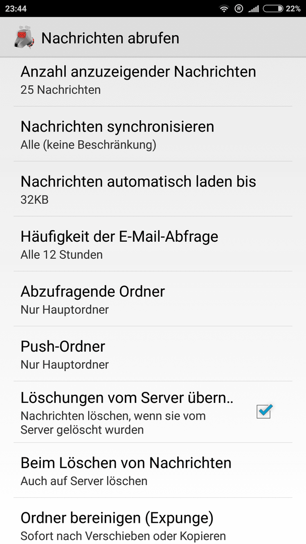

Wie schon an anderer Stelle empfohlen, sollte ich für die Benachrichtung die LED in K-9 aktivieren. Meine Erfahrung war aber, dass das egal ist, ob es in K-9 aktiviert ist. Jetzt habe ich auch den Grund gefunden.

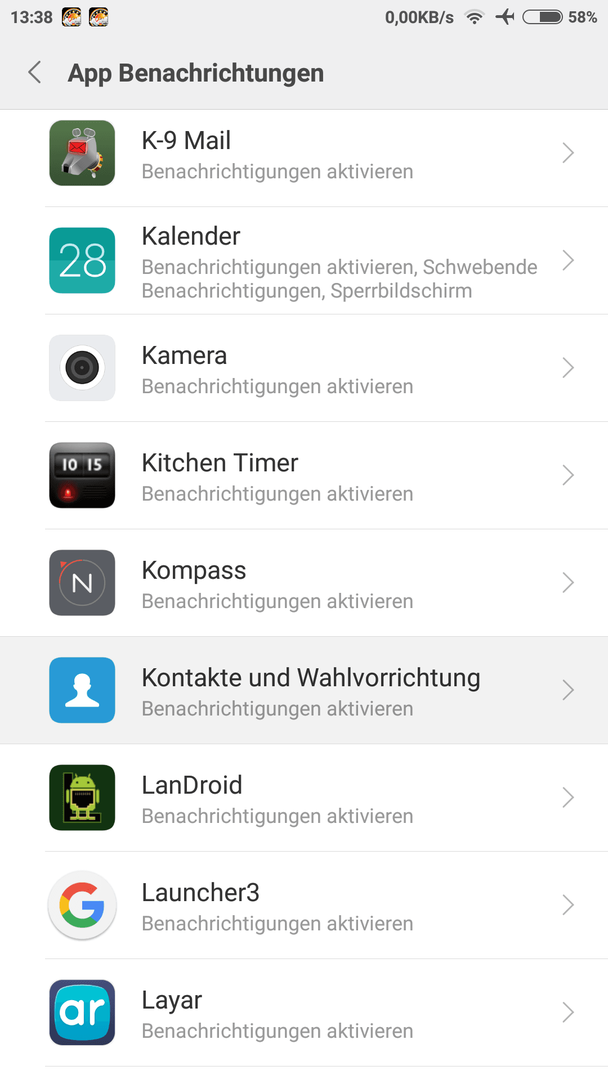

Es gibt eine schwer zu findende Einstellung, wo man für jede App getrennt die Benachrichtigungen einstellen kann und dort war die LED aus, Sieht so aus, dass die Einstellungen im System den Optionen in einer App bevorgehen.
Einstellungen / Benachrichtigungen & Statusleiste / App-Benachrichtigungen / K-9
Auffällig ist aber, dass sich die Einstellungen geändert haben können, wenn man das Menü verlässt und dann nachschaut, ob es noch passt. Ich habe den verdacht, dass sich beim Deaktivieren einer Option damit verbundene Einstellungen "irgendwo" zurücksetzen, wovon man aber nicht ausgeht. Man kann Töne, LED, etc nachts abstellen. Mein Verdacht geht in die Richtung, dass manche Dinge nachts trotzdem unterdrückt bleiben, auch wenn die Option nicht aktiv ist. Schlüssig nachvollziehen kann ich aber bis jetzt nichts.
