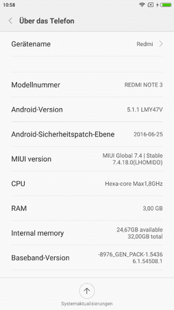

eben kam mein Handy von Gearbest. Habe ein Redmi Note 3 pro mit 32 GB gestellt, auf dem Karton und im Handy steht aber nur "Redmit Note 3" ?!? Wie kriege ich raus ob ich das pro oder das normale bekommen habe ?
Auf dem gerät ist die Global Stable 7.4 drauf. Deutsch war als Sprachoption beim Setup enthalten, allerdings konnte ich bei der Auswahl des Standorts ("select your locale") nicht Deutschland auswählen, habe dann erstmal Polen genommen, da gleiche Zeitzone! Ich hab das Gerät im Moment ohne Sim-Karte und ohne Mi-Account nur am WLAN mit meinem Googleaccount zum Test am laufen. mir fällt auf, dass viele Einstellungsmenüs trotzdem auf Englisch sind, und ich kriege es nicht hin, die Fingerabdruck-Sperre einzurichten. Ich kriege als Optionen nur Gesten, Passwort oder PIN angeboten!

Poste mal die genaue Rom Bezeichnung, gehe aber stark von ner Shop Rom aus und für die bekommst natürlich kein update auf Miui8! Das du Deutsch einstellen konntest ist ein Hinweis darauf, in Miui 7 gab es kein Deutsch! Gucke unter My Phone ob da ein Hexa Prozessor steht! Zum Fingerprint, da musst du natürlich erstmal nen Pin vergeben, Hintergrund ist der, was machst wenn du deinen Finger verlierst? Dann bleibt das Handy für immer gesperrt

Speicher erweiterbar? - - - > Dann Pro
Reaktionen: Kusie
danke für die Antworten, das mit der Pin klingt logisch danke ;) Hat nun geklappt. Zur ROM habe ich einen Screenshots gemacht, da steht HExacore, also Snapdragon 650 -> pro? Die MIUI 7 App sagt "kein Update verfügbar"... :-( D.h. ich muss die Glibal Stable 8 manuel flashen? Das geht aber auch ohne entsprerrten Bootloader und ROOT, das Handy soll nämlich für meinen Sohn sein, der braucht das nicht.

Hexa ist richtig also pro! Die Miui8 kannst ohne entsperren Bootloader flashen
