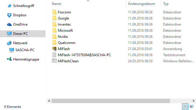

Hi Nelso, kann es leider nur hier hochladen.

habe wohl mein handy abgeschossen. jemand noch eine ratschlag, wenn miflash folgenden fehler anzeigt?
"Der Verzeichnisname ist ungültig" oder aber "can not found file flash_all_except_storage.bat"
Bin im Fastboot mode von Cyanogenmod.
Du hattest mal die radios.zip geflasht oder? Ich glaube dadurch kommt dieser "Cm fastboot".
Hast du vlt eine zu lange Ordnerstruktur oder ist der ADb Treiber nicht richtig installiert?
Ich hab mir das Teil auch mal so zerschossen, bei mir ging miiflash aber direkt.
Lg

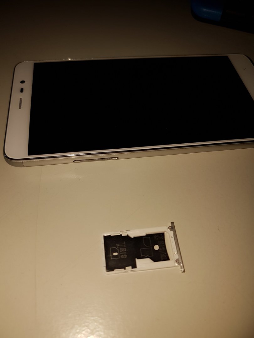

Was für redmi hab ich auf jeden Fall Note 3 aber kann das nicht reseten weil da vergessener passcode drauf ist
Hab seit 3 Tagen alles versucht
Hast du einen Micro SD Slot im Sim slot? Dann ist es ein pro.
Wenn nicht, dann nicht.
nein
Das Symbol des kleineren Slots sieht doch sehr nach Micro SD aus. Ist halt ein Hybrid Slot.
Mach mal ein Antutu test, bei ca 50k normalen note 3 bei 75k pro.
