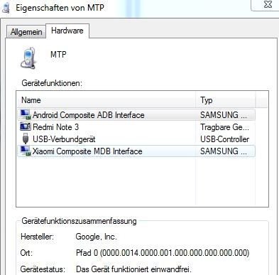

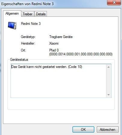

Ich habs nach Anleitung versucht, jetzt steht das Gerät gar nicht da, nichtmal als Offline. So unten steht das bei mir im Gerätemanager.
Im geräte Manager zum Handy steht das "Das Gerät kann nicht gestartet werden". (Siehe Screen)
Ist das der Übeltäter?

Ganz sicher, Qualcomm 9008 bekommst auch nur wenn du ADB startest und das Handy in den EDL Modus versetzt,nur dann werden die richtigen Treiber installiert mit denen Mi Flash was anfangen kann
Also Qualcom 9008 habe ich tatsächlich nirgends stehen, wo soll das sein?
Mir fällt gerade auf, der hat auf den Screenshots ne 1 in klammern, die habe ich nicht.
Mach bitte was ich/wir sagen oder geschrieben haben, bin bis dahin raus aus dem Thema
