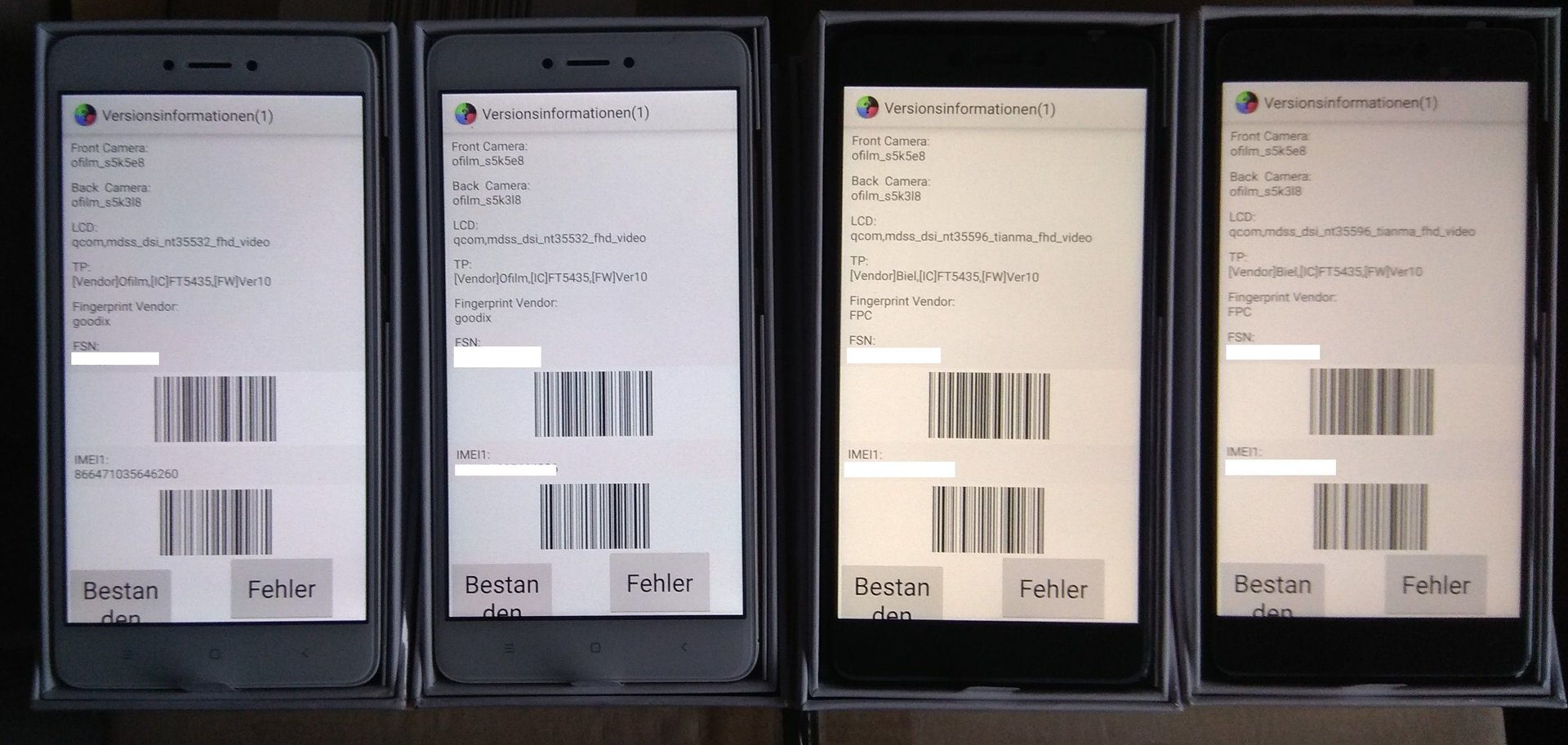

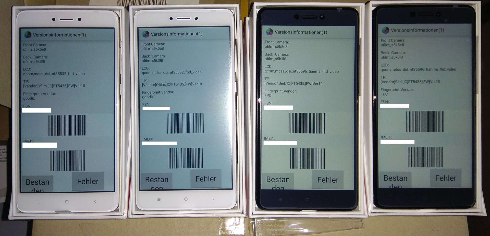

Hier mal ein Vergleich. Gleiche Helligkeit und gleiche Farbtemperatur
powerschwabe schrieb:
Gleiche Helligkeit und gleiche Farbtemperatur]
Du willst damit aufzeigen, dass mit der genannten App eine genaue Angleichung möglich ist?
Oder willst du zeigen, dass deine beiden gekauften Handys von Haus aus nicht groß bei den Displayeinstellungen voneinander abweichen?
@powerschwabe der Lesefilter ist aber rechts nicht versehentlich an, oder :confused2:
Nein sind bei allen 4 aus.

Sag nicht, jetzt gibt's neben verschiedenen Kamerasensoren auch noch verschiedene Displays? :bored:
ne da ist überall das selbe verbaut laut AUSLESUNG
Die Nummern sind aber nicht gleich :flapper: 532 vs 596
Rechts steht dazu noch tianma, ich tippe auf andere Displays
Das wäre interessant, ich habe auch das.. 35532 und @Scoty hat im anderen thread ein Screenshot von seinem... 596 tianma gepostet.
Das Ganze scheint nicht nur die Katze im Sack zu sein, das grenzt schon fast an Roulette :blink:
Die Lottozahlen vorhersagen ist vermutlich leichter als einzuschätzen, welche Bauteile man bei seiner Bestellung bekommt :D
hab auch nur 35532 hier.
die schauen auch aus wie seine 35532 von der Temperatur.
Jap, meins ist auch eher kühl, aber ich hab oft den Lesefilter an (bin so'ne Nachteule, lieber gedämpft statt grell) - das hebt das wieder auf und sieht ähnlich aus wie bei den rechten Modellen
