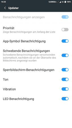

Könnte ich mit Root z.B. ausgegraute (ausgeblendete) Systemeinstellungen bedienen? z.B. so eine Einstellung wie die erste in diesem Menü ("Benachrichtigungen anzeigen"):
