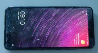

Unfassbar, ich habs nach 2,5 Wochen schon wieder geschafft.
Note 5 runtergefallen, genau flach mit der front auf dem Boden gelandet und gesprungen! :(
So sieht es aus wie neu... ärgerlich.
Nun möchte ich das Display tauschen, Touch funzt einwandfrei. Auf ebay finde ich nur das Display + Touch:
Für Xiaomi Redmi Note 5 Reparatur Full Display LCD Einheit Touch Schwarz Neu Top | eBay
Kenne mich echt nicht aus, aber Touch funktioniert ja, bräuchte doch eigentlich nur das Glas oder bin ich bei dem Angebot schon richtig?

Na da hat ja die Folie genau gar nix geholfen, denk mal über ein Glas nach
Weder die Folie, noch die Hülle! War aus ca. 80 cm Höhe beim aussteigen aus Auto.
Hätte auch nicht damit gerechnet...
Habe exakt einen Tag später die Hülle von Ali Express erhalten, welche auch die Front schützt, ja... einen Tag zu spät.

Ich muss aber ehrlich sagen, ich schreibe das jetzt garnicht unbedingt der Folie zu, aus 80 cm wenn ein 180 Gramm Gerät frontal auf den Boden knallt, da siehts halt mau aus, muss nur ein noch so kleiner stein sein oder unebenheit und es passiert.
Kreide das eher der Hülle von Xiaomi an, weil die dann noch nicht 100% gut sitzt.
Hä, warum willst du das Display tauschen. Das liegt doch unterm Glas und funktioniert doch.
Du willst eher das oder? (Video ist zwar das Note 5 Plus aber erstmal egal):
Vielleicht wäre es mit Panzerglas statt Folie nicht passiert?? Weiss man nicht. Aber ich denke schon, dass Glas (bei einem Sturz) mehr schützt als Folie.

Viel Spass bei der Aktion, ich würde es entsorgen.
Ich würde es nicht entsorgen, sondern wenn es nicht eilt, mir die komplette Einheit (wichtig: mit Rahmen, macht es einfacher) aus China bestellen.
Dann bekommt man das Ersatzteil für ca. 30 €.

Du Andy, wie gesagt ich kenne mich nicht aus. Ich will einfach das oberste Glas sozusagen tauschen.
Sieht schon so aus wie das im Video. Bedeutet also die komplette Einheit am besten kaufen? Dann müsste mein Link stimmen, korrekt? :)

Andy schrieb:
Wenn dann eher das "with frame":
Original Xiaomi Redmi Note 5 Pro LCD Display Digitizer + Frame 10 Touch Screen Redmi Note 5 China LCD Replacement Repair Parts-in Mobile Phone LCDs from Cellphones & Telecommunications on Aliexpress.com | Alibaba Group

Danke! Was ist dieser Rahmen eig.? "With Frame"?
Und gibts das auch aus DE, keine Lust 4 Wochen mit dem Display rumzulaufen :(

Dann kaufe doch das Teil für 50 Euro komplett, dann hast du keine Bastelei.
Das Gerät kostet ja immerhin 200 Taken was sind da 50 Euro.
