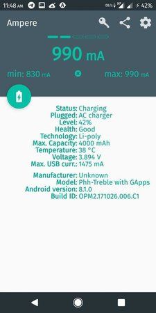

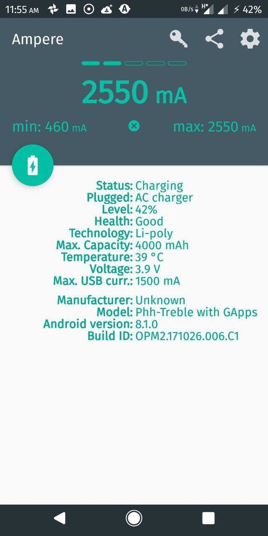

es ist die Temperatur, vielmehr die von Xiaomi festgelegten 39°
Es gibt eine Datei im Vendor Ordner, die die Laderate bei einer bestimmten Temp begrenzt , die Stock-Werte sind zu niedrig, so drosselt es sogar bei 39c.
Man kann diese modifizieren, um schnelles Aufladen bis zu einer etwas höheren Temperatur zu erlauben. Die Datei kann über jeden Vendor geflasht werden!
Reaktionen: OnkelLon und XR-7

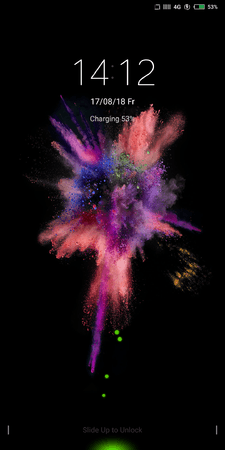

Wo bzw. wie wird angezeigt das es im QuickCharge Modus lädt? Habe heute einen QC-Stecker von Anker erhalten, allerdings zeigt die App Ampere zwischen dem Original und dem von Anker keinen Unterschied. Max. 1500 mA
Edit: einziger Unterschied beim Original wird oben nur der "Blitz" angezeigt, mit dem von Anker ist noch zusätzlich ein Kreis um den "Blitz". Aber egal ob mit oder ohne Kreis.. Max. 1500 mA
Screenshot_2018-08-17-14-12-09-164_lockscreen.png Screenshot_2018-08-17-14-12-28-434_lockscreen.png
Quickcharge nutzt auch eine höhere Spannung. Nur mit dem Strom wirst du keine Aussage treffen können, ob Quickcharge tatsächlich funktioniert.
Reaktionen: MSDroid und Eduard
