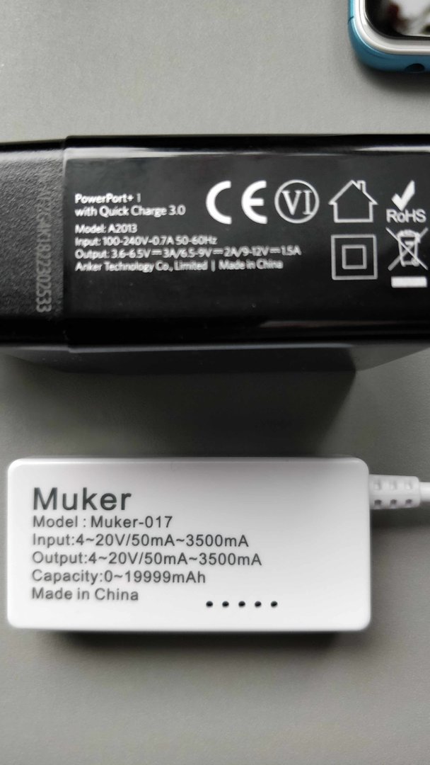

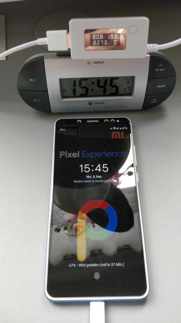

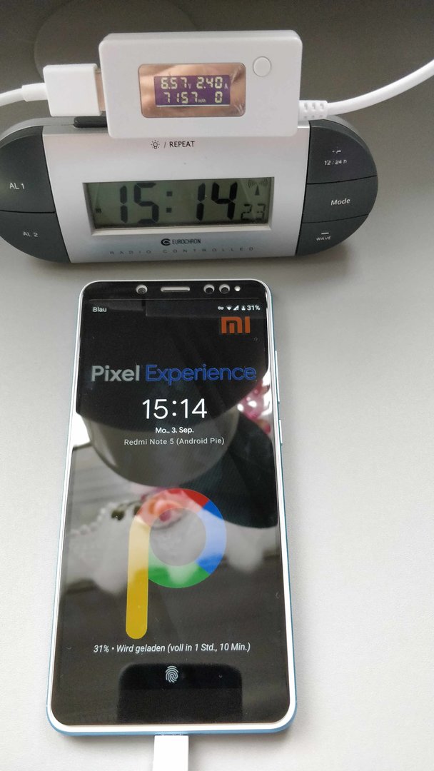

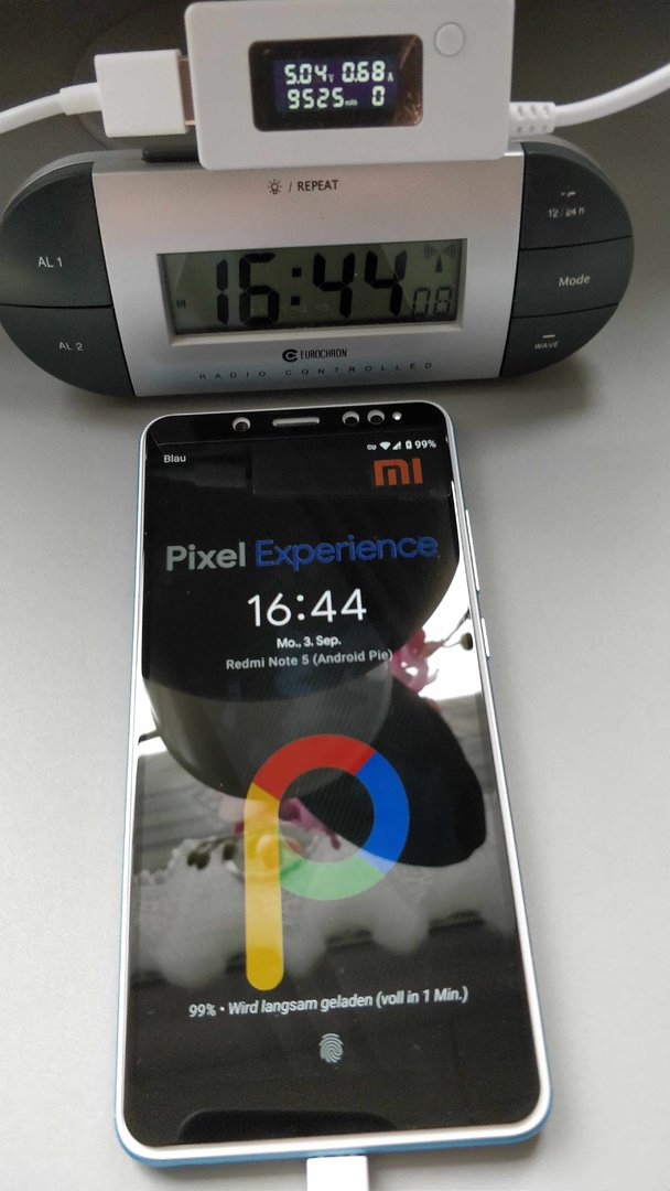

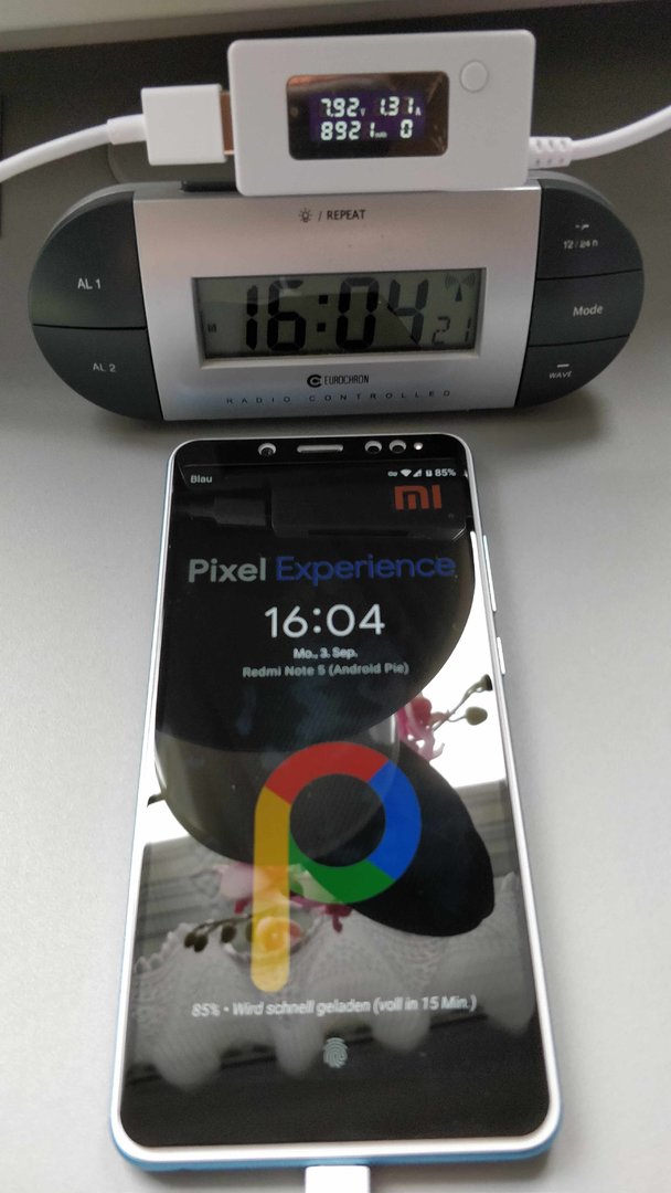

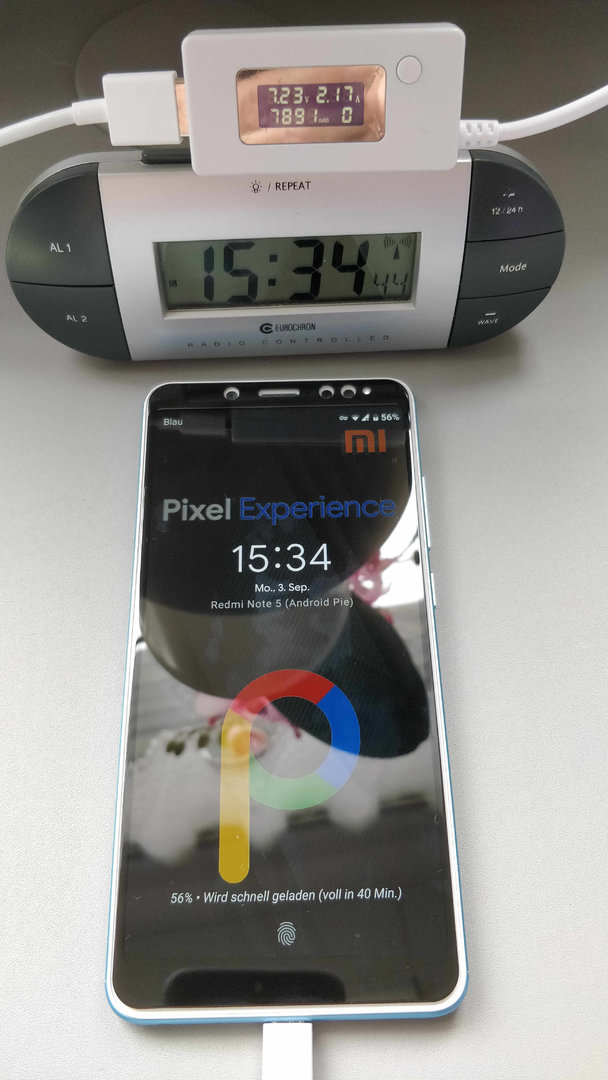

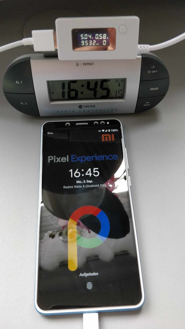

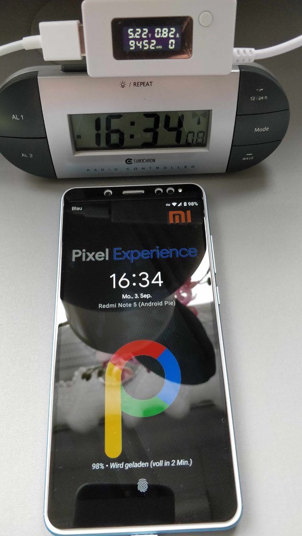

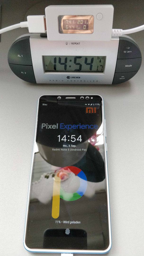

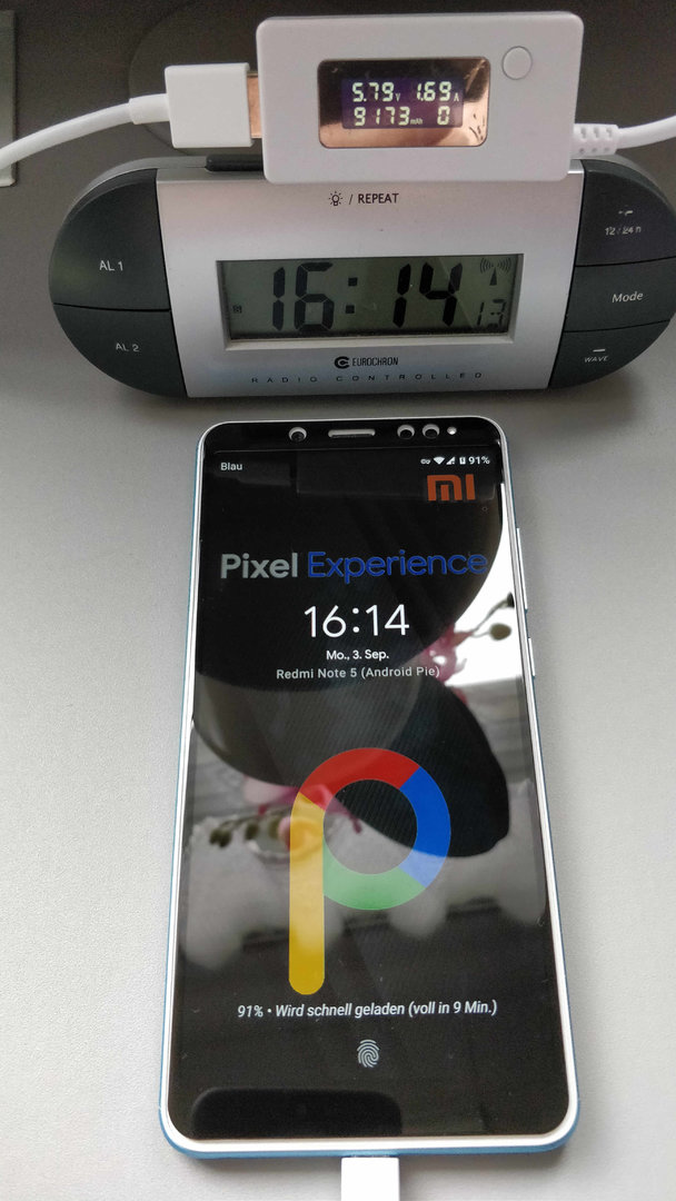

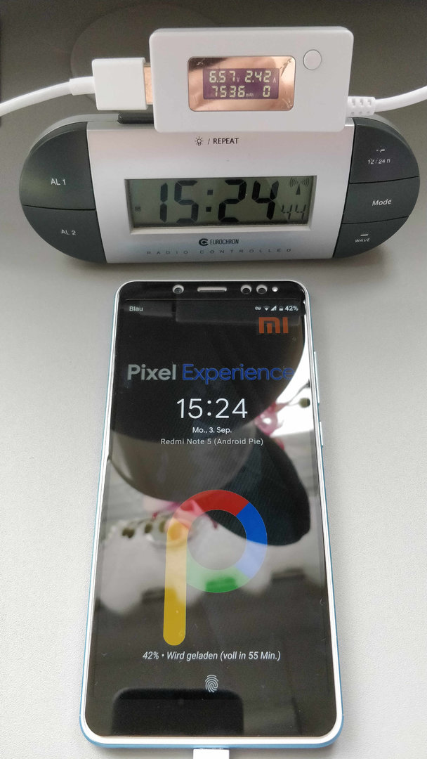

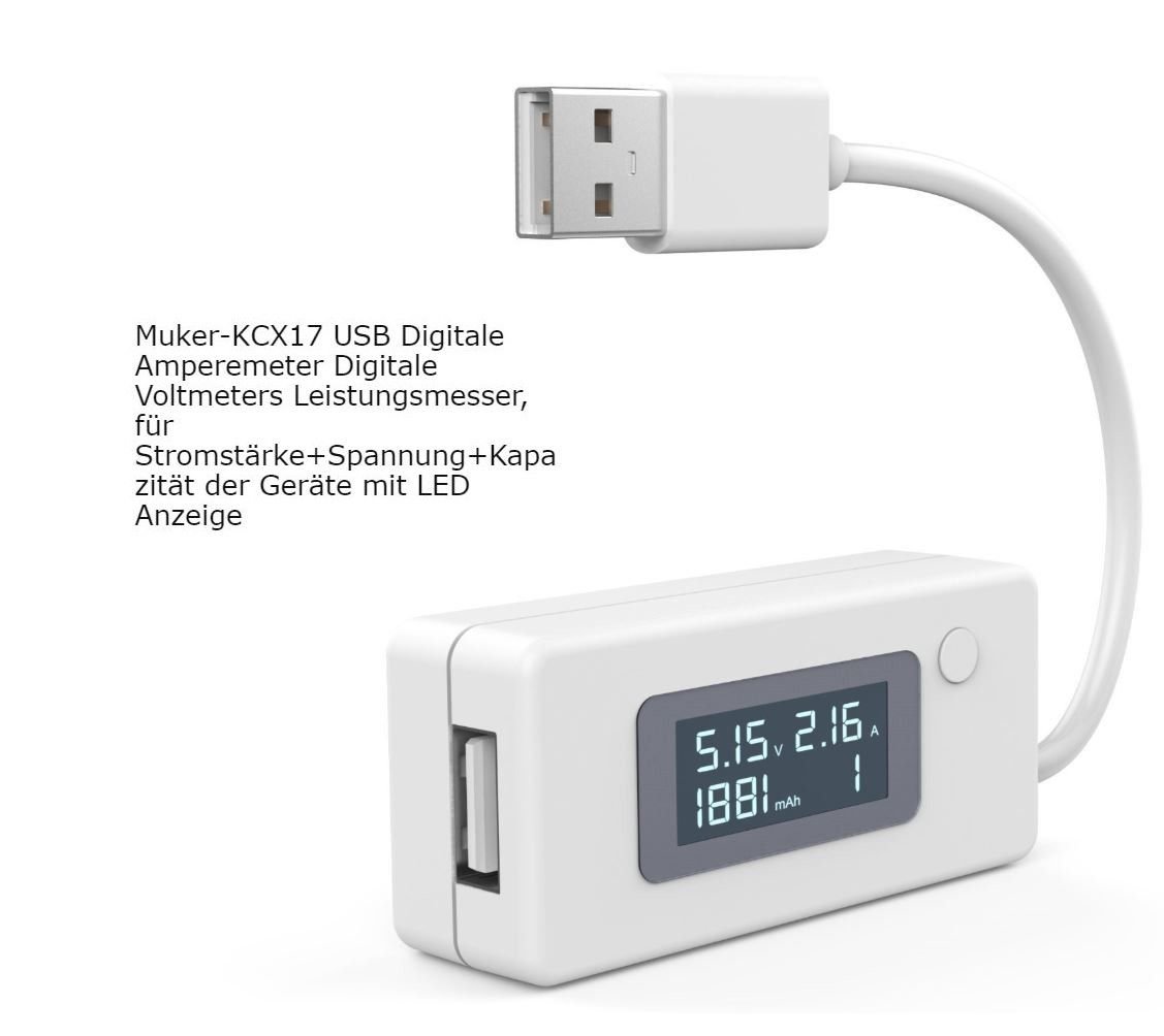

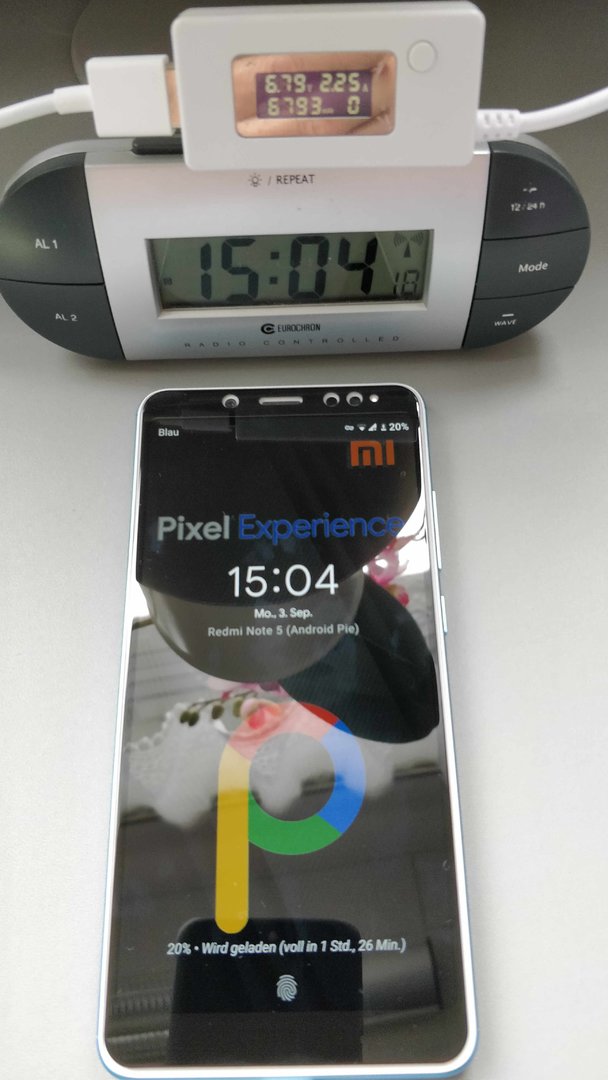

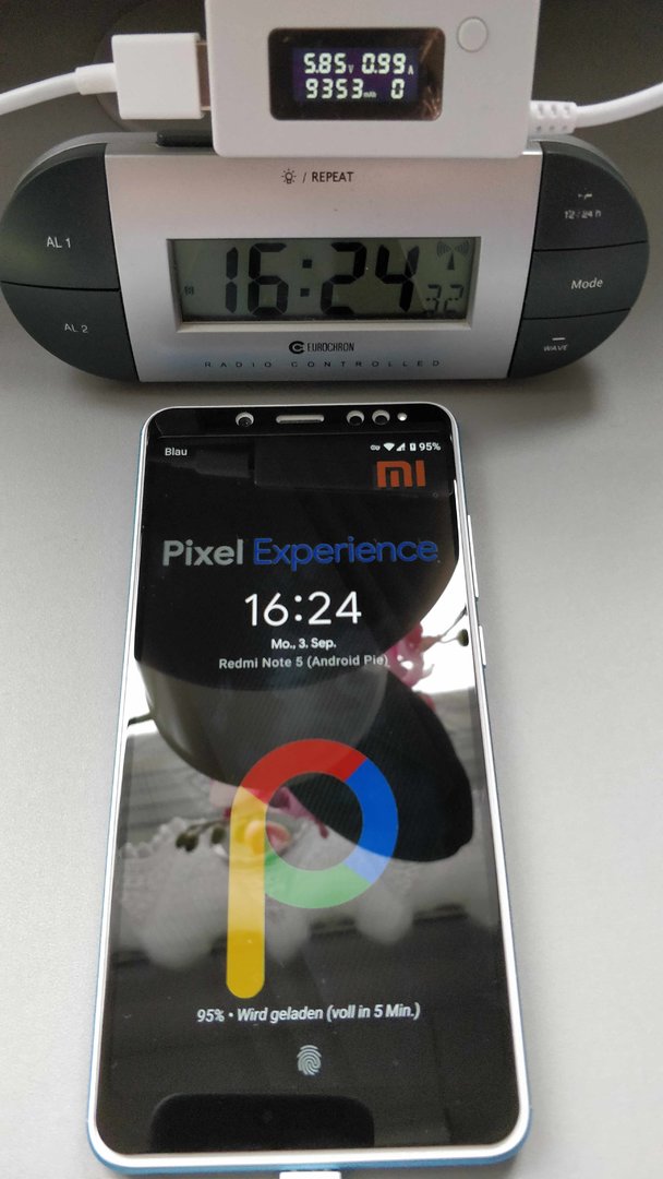

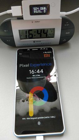

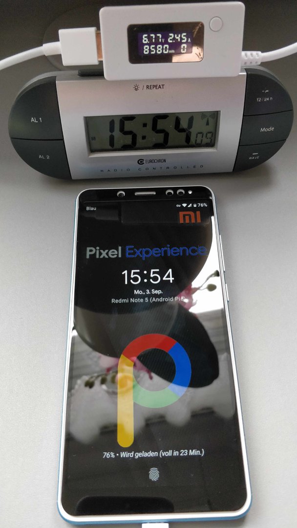

Ich habe vom Ladevorgang mit einem QC 3.0 Ladegerät und einem Leistungsmessgerät mal ein paar Aufnahmen gemacht.
Hier die Daten und Bilder dazu.
Uhrzeit: 14:54 - V: 7.41 - A: 2.01 - mAh: 6441 - Ladezustand in %: 11
Uhrzeit: 15:04 - V: 6.79 - A: 2.25 - mAh: 6793 - Ladezustand in %: 20
Uhrzeit: 15:14 - V: 6.57 - A: 2.40 - mAh: 7157 - Ladezustand in %: 31
Uhrzeit: 15:24 - V: 6.57 - A: 2.42 - mAh: 7536 - Ladezustand in %: 42
Uhrzeit: 15:34 - V: 7.23 - A: 2.17 - mAh: 7891 - Ladezustand in %: 56
Uhrzeit: 15:45 - V: 8.08 - A: 1.93 - mAh: 8273 - Ladezustand in %: 67
Uhrzeit: 15:54 - V: 6.77 - A: 2.45 - mAh: 8580 - Ladezustand in %: 76
Uhrzeit: 16:04 - V: 7.92 - A: 1.31 - mAh: 8921 - Ladezustand in %: 85
Uhrzeit: 16:14 - V: 5.79 - A: 1.69 - mAh: 9173 - Ladezustand in %: 91
Uhrzeit: 16:24 - V: 5.85 - A: 0.99 - mAh: 9353 - Ladezustand in %: 95
Uhrzeit: 16:34 - V: 5.22 - A: 0.82 - mAh: 9452 - Ladezustand in %: 98
Uhrzeit: 16:44 - V: 5.04 - A: 0.68 - mAh: 9525 - Ladezustand in %: 99
Uhrzeit: 16:54 - V: 5.04 - A: 0.58 - mAh: 9532 - Ladezustand in %: 100

Also nicht schneller als ein normales mit 5V2A-Ladegerät. Dann kann ich mir die Kosten für ein QC-Ladegerät ja sparen.
Doch, schon etwas schneller als ein "normales" 5 V / 2 A Ladegerät. Dieses wurde mit höchstens ~ 2000 mA laden. Mit Quick Charge steigt der Ladestrom auf (bis zu) 2500 mA, also 25% schneller. Das kann schon nützlich sein.
In den Messwerten ergibt sich für die erste Stunde hier 2139 mA. Etwas weniger als erwartet, vielleicht hat daß Gerät gedrosselt oder ähnlich. Hab jetzt die Werte noch nicht genauer angeschaut.
Naja, von 11 auf 100 in genau 2 Stunden... Genau die Zeit, die ich mit dem Standardladegerät auch brauche.

Erstmal Lade ich normalerweise nicht bis 100% sondern zwischen 20% und 80%, das geht recht flott.
Das sollte ja mal eine Demonstration sein, wie lange man bis 100% benötigt. Für die letzten 5 % wurden ewig lange 30 Minuten gebraucht.
Wenn man sich meinen Betrag #29 anschaut sieht man, das von 20% bis 85% gerade mal 1 Stunde dafür benötigt wurden.
