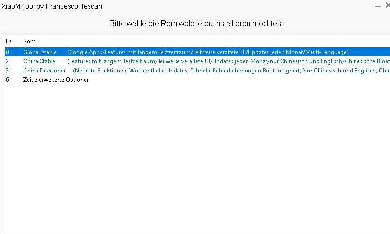

Nun, habe ich es igrndwie wieder geschaft in den Fastboot zu kommen und er hängt nun am PC und das Tool fragt mich nun dass ich eine Version Auswählen soll.
Wenn ich nun die erste Global Stable wähle installiert er die dann neu. macht das überhaupt Sinn?

@Pitt88 Ich hab keine Ahnung was du jetzt damit willst...
Es gibt genug Anleitungen, wie z.B. diese hier Xiaomi Redmi Note 5 (whyred): Unlock BL, Flash TWRP, Root, Flash ROM – Root / Custom-ROMs / Modding für Xiaomi Redmi Note 5, die ohne Probleme zu finden sind. Da steht alles drin.
Wenn man sein Gerät rooten will und irgendwo ein Problem auftritt, kann man sich im Forum Hilfe holen. Aber wenn man keine Ahnung davon hat, muss man sich halt informieren und sich damit beschäftigen. Jedes Gerät hat irgendwo Besonderheiten. Bei dir ist es z.B. die ARP. Kannte ich bis eben auch nicht, aber jetzt schon – weil ich eine Erklärung in Google gesucht und gelesen habe.
Du kannst nicht erwarten, dass du jeden Schritt erklärt bekommst. Erstens ist das zu umfangreich und zweitens ist dein Lerneffekt gleich null.
Du wirst noch oft auf Probleme stoßen, die mit root in Verbindung stehen und sie selbst lösen müssen.
Wenn etwas nicht klappt, fang noch mal von vorne an oder schau in den Posts, ob jemand ähnliche Probleme hatte. Ich erzähle dir nur das, was im den verlinkten Threads steht und das bekommst du selber auch hin.
