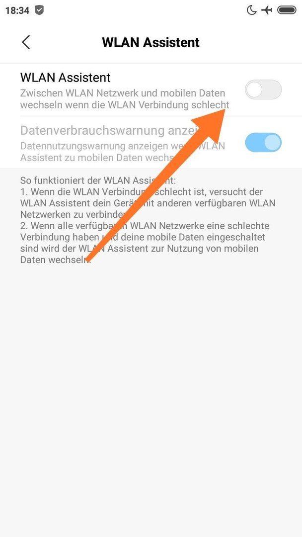

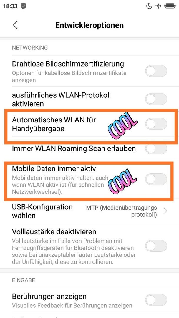

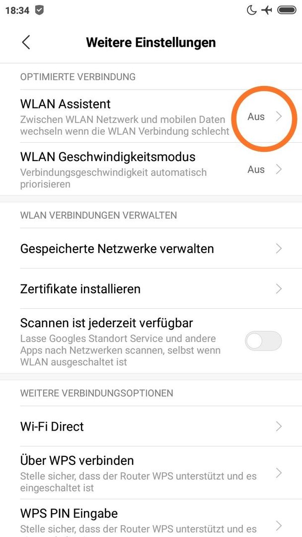

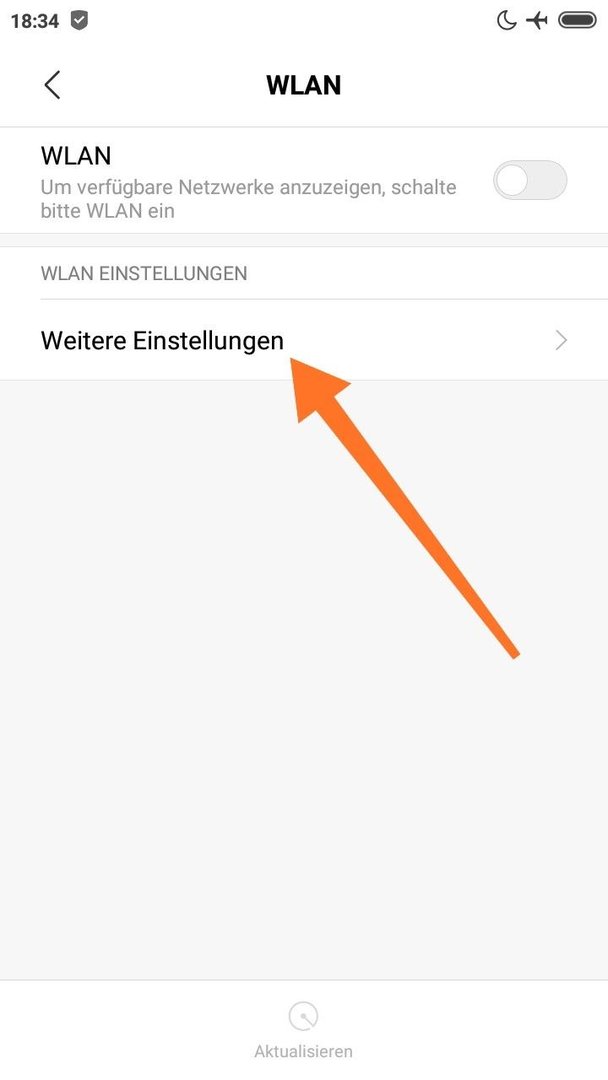

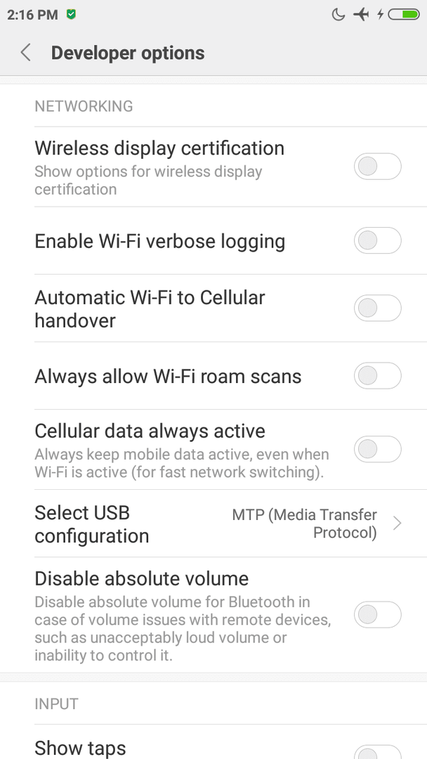

MIUI 9 Einstellung(en):
___
Screenshot_2018-08-22-14-16-51-778_com.android.settings.png Screenshot_2018-08-22-14-17-34-552_com.android.settings.png
___

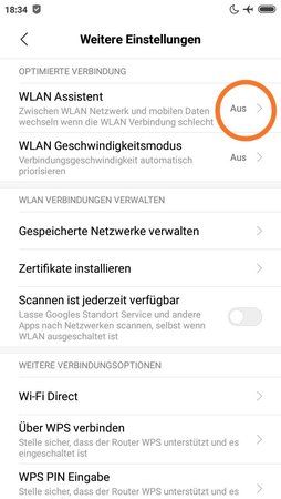

MIUI 10 Einstellungen:
Vielleicht reicht das bereits?

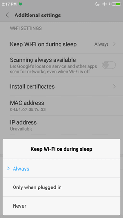

Vielleicht kann man die fehlende Einstellung unter MIUI 10 mit einer adb root shell ändern:
(Device ist gerootet, root für Apps und ADB aktiviert.)
Terminal / Eingabeaufforderung öffnen, Android-Debugging an, Kabel verbinden, Eingabe:
In der Shell
Code:
# zu root wechseln
su
# Aktuelle Einstellung checken - wenn leer (null), dann ist die Einstellung nicht gesetzt/vorhanden
settings list global  | grep -i wifi
# oder direkt
settings get global wifi_sleep_policy
# Eine der folgenden 3 Einstellungen machen
# Entweder 1. WLAN im Ruhemodus aktiviert lassen: Nie (0)
settings put global wifi_sleep_policy 0
# Oder 2. WLAN im Ruhemodus aktiviert lassen: Nur, wenn angeschlossen (1)
settings put global wifi_sleep_policy 1
# Oder 3. WLAN im Ruhemodus aktiviert lassen: Immer (2)
settings put global wifi_sleep_policy 2
# Ergebnis checken
# Phone neu starten
reboot
Reaktionen: MB526 und zyclone
