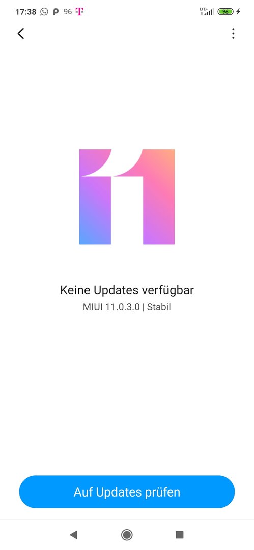

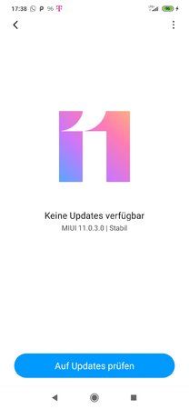

Ich habe gerade eben das Update auf MIUI 11.0.3.0 installiert. Die Info-Symbole in der Statusleiste sind jetzt dauerhaft und nicht nur wenige Sekunden lang sichtbar.
Der Screenshot stammt aber nicht von einem RN7, oder doch?
@frankco Doch... von meinem Redmi Note 7. Das Update auf MIUI 11 ist noch keine Stunde her.
Notch ausgeblendet und die Tasten anders angeordnet?
Seid Update auf MIUI 11 sind alle Icons dauerhaft da bei mir.
