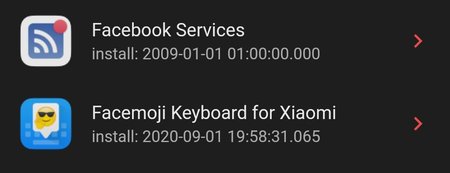

@VampierKing Ich weiss. Über den Store komme ich da auch dran. Bei dir war sie aber schon ootb mit dabei. Trotzdem spannend. Habe sehr viele Apps via ADB deinstalliert, eine Tastatur war definitiv nicht mit dabei. Meins kam aber auch von Amazon.
VampierKing schrieb:
Jor finde Ich auch. Ich wollte eh nochmals nach dem MiUI 12 Update zurücksetzen, vielleicht verschwindet die App ja dann 🤷‍♂️
Glaube ich zwar nicht, aber ich drücke die Daumen!!!
Hab Ich grade mal gemacht. Auf dem Homescreen, ist die App jetzt weg.
Aber dafür unter Einstellungen > Apps ist Sie vorhanden, und kann nicht so deinstalliert werden. Ich werde es Morgen, mal über Adb probieren ob Ich die so los werde.
Gboard, ist jetzt auch als Standard Tastatur hinterlegt.
@VampierKing das ist komisch, ich konnte sie ganz einfach im App-Menü deinstallieren 😯 ging mit MIUI 11 nicht, nicht Mal per ADB
Mir stand das deinstallieren unter MiUI 11 & 12 zu Verfügung. Aber deinstallieren konnte Ich die trotzdem nicht, und nach dem zurücksetzen, steht mir auch kein normales deinstallieren mehr zu Verfügung unter MiUI 12. 🤷‍♂️

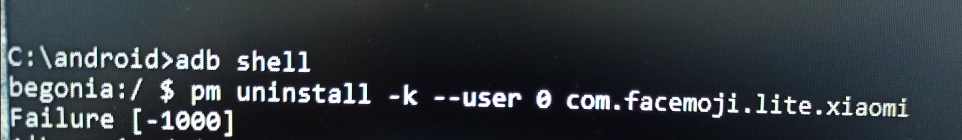

Ich zitiere mich mal selber.
Ich hab es per Adb versucht, es kommt weiterhin ne Fehlermeldung, wenn Ich Facemoji deinstallieren will.
