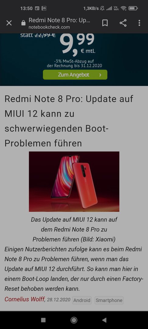

Ich weiß nicht ob's schon erwähnt wurde....
Hab's gestern per Zufall gesehen.
