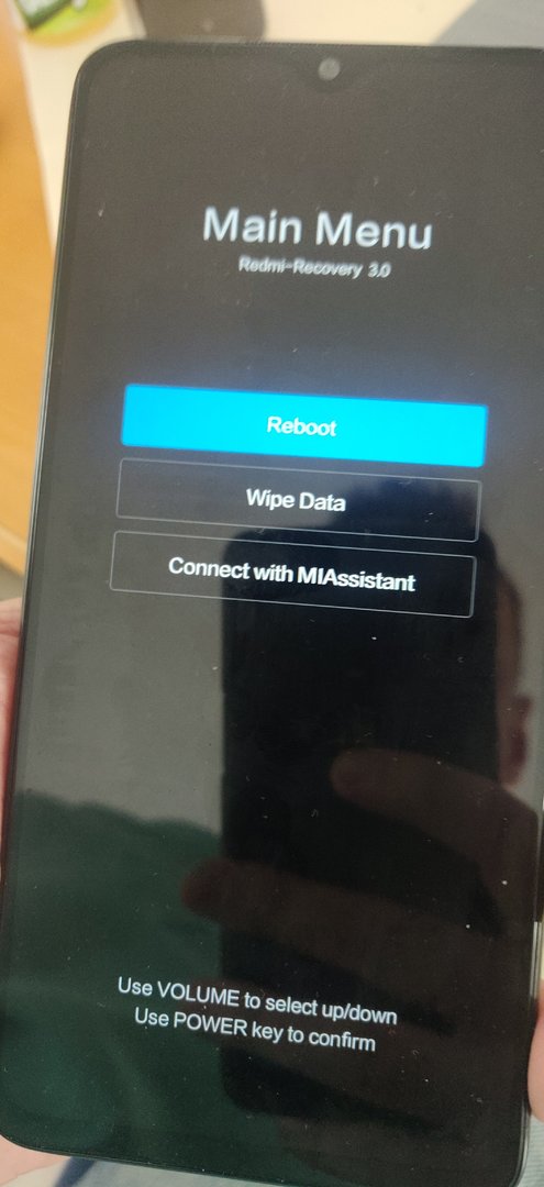

Nur das Problem ist jetzt das es nur in den Recovery Modus bootet. Egal was ich jetzt mache es bootet nur noch in den Recovery Modus.
Anbei hab ich noch nen Screenshot gemacht wie das jetzt aussieht.

Was passiert denn, wenn man auf Wipe Data drückt? Öffnet sich ein weiteres Menü oder wird ohne weitere Bestätigung sofort alles gelöscht? Beinhaltet Wipe Data auch den /cache?
Da kommt dann nur "Wipe All Data"

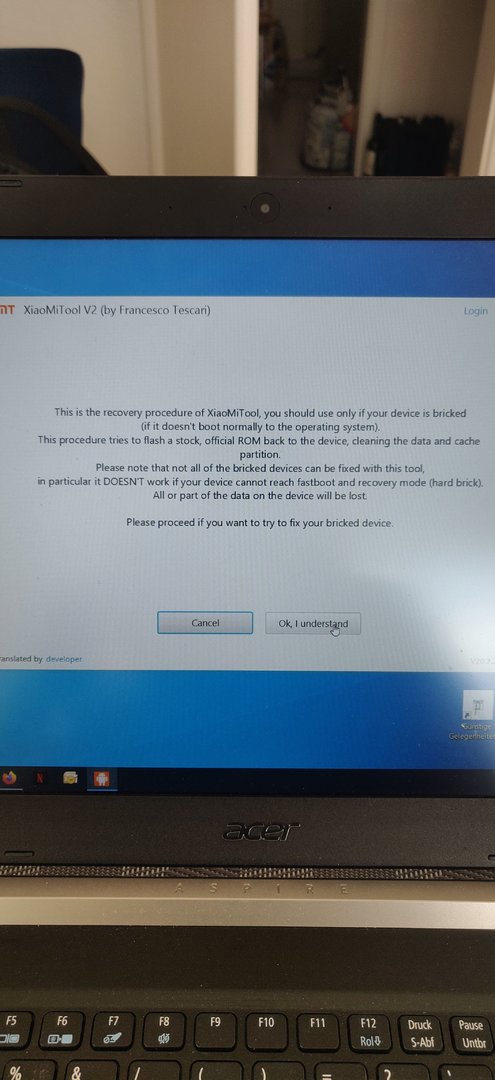

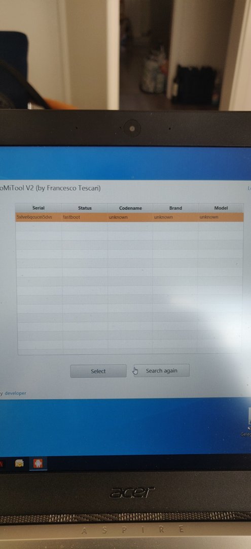

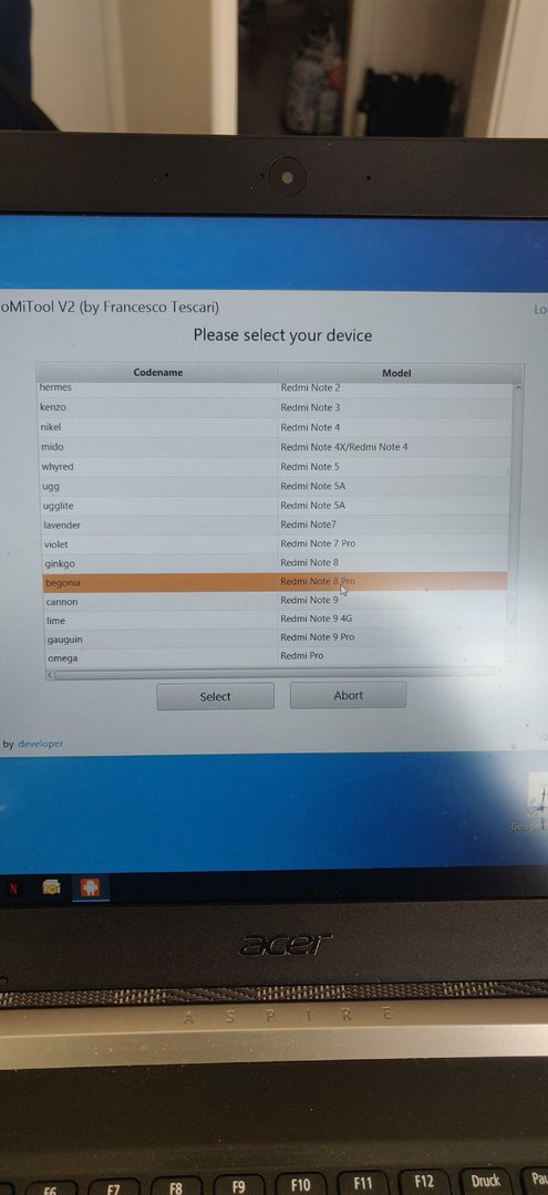

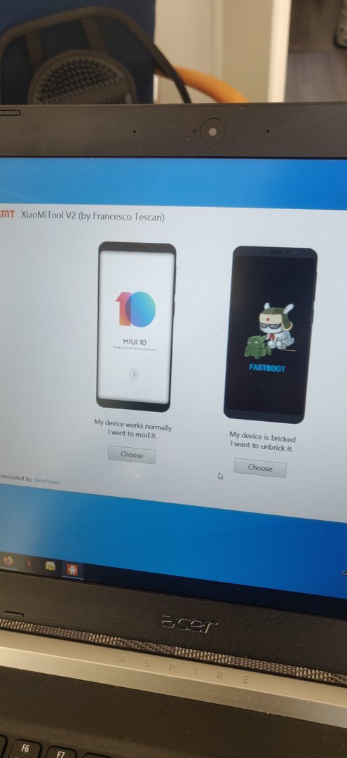

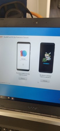

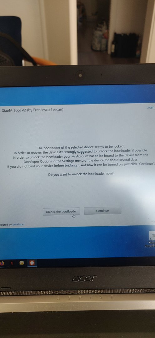

Was meint ihr hab ich damit ne Chance oder erst wipe data versuchen? IMG_20201226_145336.jpgIMG_20201226_145445.jpgIMG_20201226_145504.jpgIMG_20201226_145536.jpgIMG_20201226_145545.jpg
@LavaLampe Im zweiten Bild steht ja, dass auch dabei Daten und Cache gelöscht werden. Also kein wirklicher Vorteil.
Außerdem kann das Tool erst richtig arbeiten, wenn der Bootloader offen ist. Das würde wiederum auch alle Daten löschen, wobei dies erst in den Einstellungen aktiviert werden muss.
