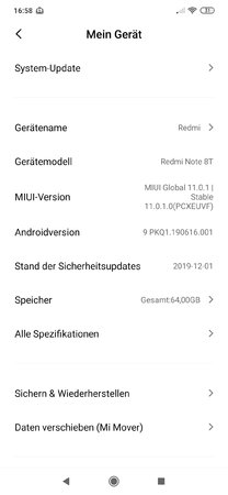

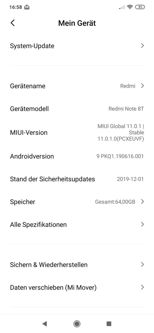

Liebes Forum, ich bin kein Handy Experte 😭
Ich bin auf Miui 11.0.1 und benötige aber für die Hue App unbedingt Android 10 oder größer.
Ich habe schon viel versucht, Roms runter geladen usw. Es kommt immer der Fehler "couldn't verify update package..."
Was mache ich falsch, bzw. könnt ihr mir bitte helfen, dass ich auf Miui 12 komme?
Danke und viele Grüße Jan

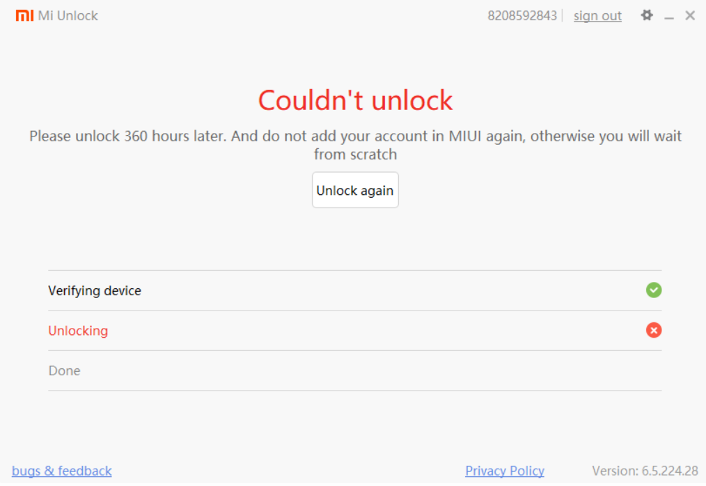

Ich habe jetzt den Unlock beantragt. Das dauert tatsächlich mehrere Tage?! Bei mir hat er 15 Tage angezeigt.
Muss ich in 15 Tagen die Unlock Software neu starten, oder passiert da automatisch etwas?

Was passiert wenn ich ein paar Tage länger warte? Ich bin genau dann auf einem Festival 🙈
Das geht auch später mit “Unlock” klicken im Entsperrtool. Ich habe nirgends gelesen, dass es eine Frist gibt. XIaomi gibt die Freigabe, die dann noch im Tool bestätigt werden muss. Theoretisch kann man auch nichts machen und der Bootloader bleibt weiterhin gesperrt. Es wäre ein Unding, wenn ein Telefon während einer Konferenz oder einem anderen wichtigen Ereignis alle Daten verliert.

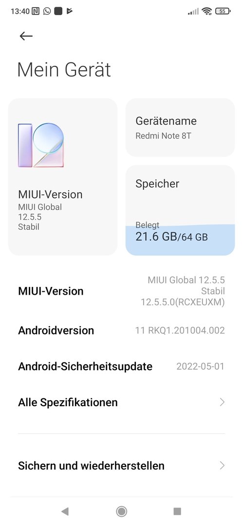

Danke Leute! Alles läuft wunderbar :)
