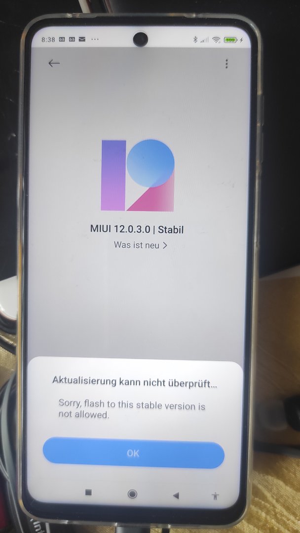

Note 9 Pro - [HowTo] Manuelles Update von MIUI12 auf 13 (SJZEUXM) beim Redmi Note 9 Pro (Original-Firmwares für Xiaomi Redmi Note 9 S)
Das funktioniert aber auch nicht. Da kommt eine Meldung, dass das Update nicht überprüft werden kann.

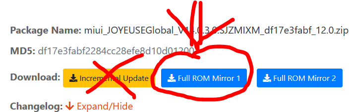

Der Download vom Bild oben läuft schon, dauert aber noch ein paar Stunden.
VG

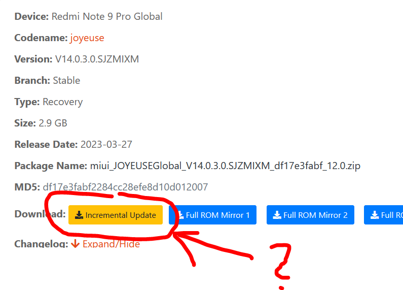

Ich glaube ich frage doch nochmal was nach.
Die Datei heisst doch:
miui-blockota-joyeuse_global-V13.0.4.0.SJZMIXM-V14.0.3.0.SJZMIXM-f1d4946d59-12.0.zip
Also V13.0.4.0.SJZMIXM-V14.0.3.0.SJZMIXM
Steckt da nicht drin, dass das Update nur für Version V13.0.4.0.SJZMIXM auf Version V14.0.3.0.SJZMIXM vorgesehen ist ?
Ich habe ja 12.0.3.0 zur Zeit auf dem Gerät.
Kann ich tatsächlich die anderen Versionen überspringen?
Dann müsste ich doch sicherlich diese Datei nehmen???
Der Dateiname wäre dann: miui_JOYEUSEGlobal_V14.0.3.0.SJZMIXM_df17e3fabf_12.0.zip und sie ist deutlich größer.
VG
Funktioniert nicht :1f627:

Zwischen QJZ (Android 10) und SJZ (A12) fehlt noch RJZ (A11).
Reaktionen: Wattsolls
Sollte ich also mal ein RJZ Image versuchen?
So wie ich das bis jetzt mitbekommen und erlebt habe, kann man auf normalem Weg nur ein Update nach dem anderen installieren, ohne RJZ kein SJZ.
Oder den anderen Weg, wie von Bruno angedeutet, versuchen mit offenem Bootloader und über ein Flash Tool, twrp Recovery usw.. Dazu kann ich aber wenig sagen mangels eigener Erfahrung.
