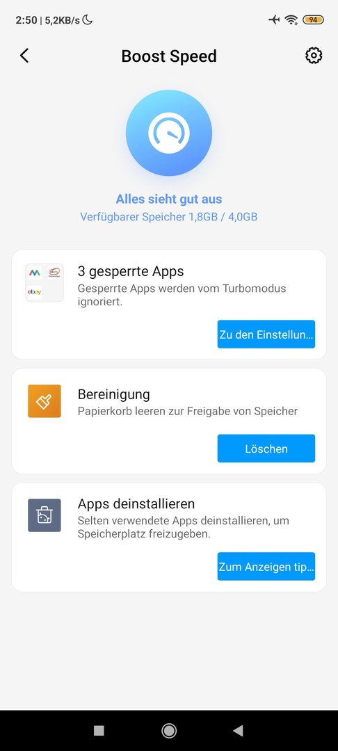

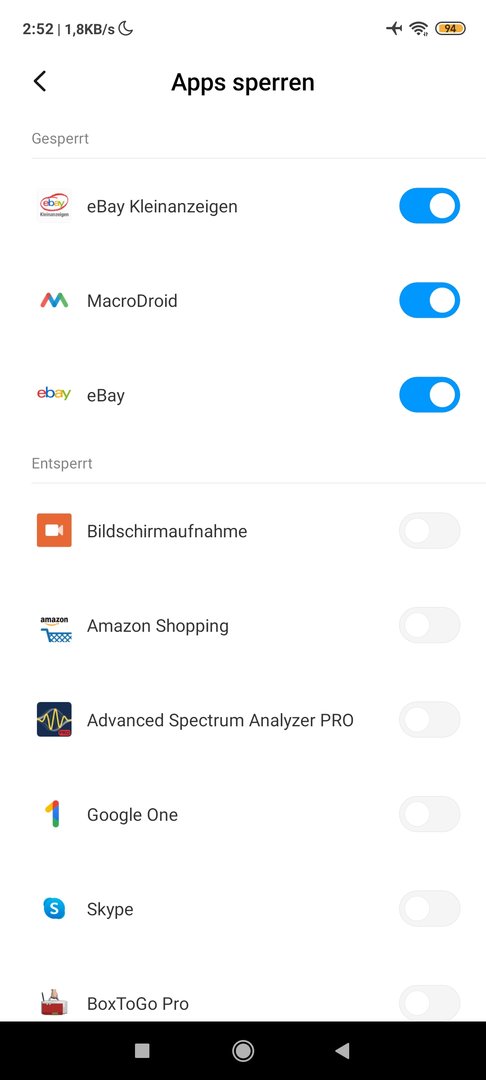

Bei mir bleiben die geladen die gesperrt sind, auch wenn ich das Kreuz klicke, oder ich manuell (egal wo) Beschleunigen /BoostSpeed bemühe.
Und hab jetzt festgestellt dass ich die Sperr Maßnahme nun bei PowerAmp eigentl. nicht mehr unbed. brauche; zum. wenn aktiv, bzw. bei play.
Bei stop oder pause wird der rausgeschmissen vom auto BoostSp. (je nach eingestellter auto Boost Zeit). Das war kürzl. ne ganze Weile noch anders (b. Android 9), od. vorherige Vers. des Players. "Zwei od. mehr Updates kamen da ja"
Beendet wird der Player ohne "Boost-Sperre" jedoch von dem Kreuz in Tasks, bei Rakete (Sicherheit Box in Benachrichtig.) und Beschleunigen in Sicherheit App auch wenn Musik läuft.

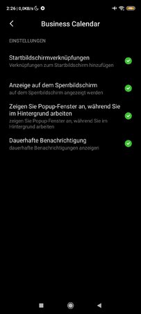

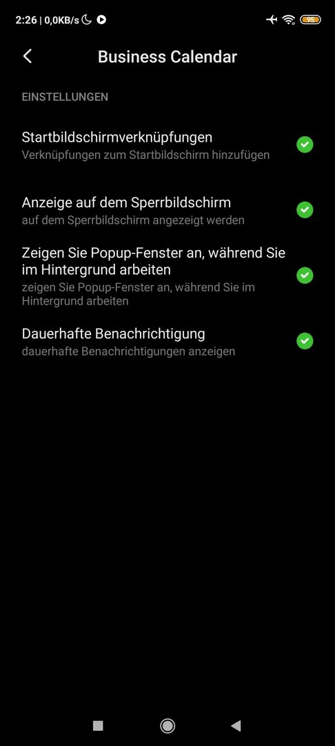

Nebenbei auch interessant ist eine Einstellg. bzgl. Widgets, bzw. Bedienbarkeit dieser.
ZB. kann ich Widgets v. PowerAmp, Tranp.WeatherClock, und Business Calendar (nutze schon längere Zeit meist nur dies drei) nicht bedienen wenn diese Einstellung nicht gesetzt.
App info /Sonstige Berechtigungen /-"Zeigen Sie Popup-Fenster an, während Sie im Hintergrund arbeiten"
Kann man sonst wie blöd auf den vielen Widget "Aktiv Schalt-Zonen" klicken, und nix passiert, noch nichtmal App starten. "da bin ich aber auch nicht wirklich sofort drauf gekommen, dauerte schon nen Tag+"

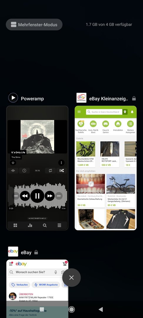

BTT: Es kann aber nicht sein das 6GB Ram so schnell voll sind das manche Apps neu geladen werden und manche nicht?
Leider kann man ja die Belegung nicht sehen und speziell der Ressourcenschleuder Facebook traue ich da eine Menge zu...
Den freien RAM kann man doch direkt anzeigen lassen, sogar mit popup wieviel freigemacht wurde direkt nach alle schließen, bzw. Kreuz klicken.
Hätte zwar auch gern ne 6 GB Vers., komme aber auch mit 4 GB klar.
"vieleicht kommt demnächst ja das RN9 Pro (6/64) als günstig"
Gerade mal getestet mit dem X und mich über 195MB gewundert liegt aber einfach daran das die gesperrten Apps ja gar nicht bereinigt werden, merkwürdig das die dann einfach mal so aus dem Speicher fliegen?! Ich blick es nicht...

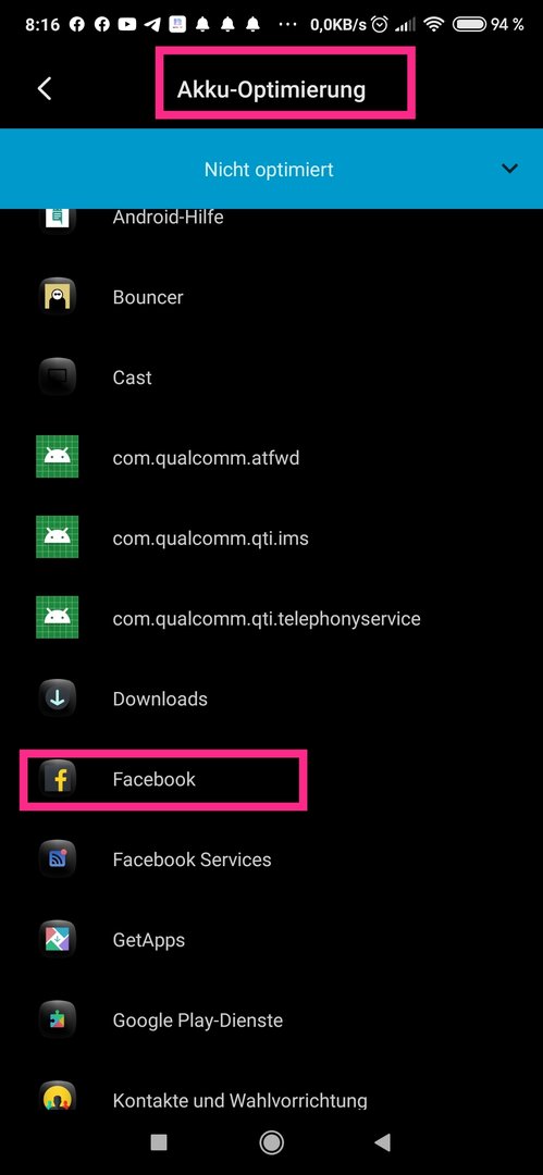

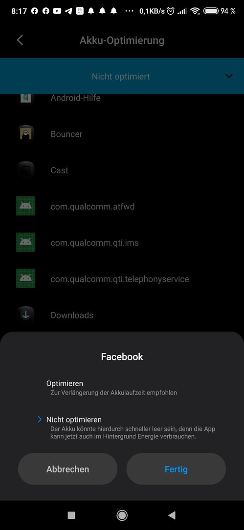

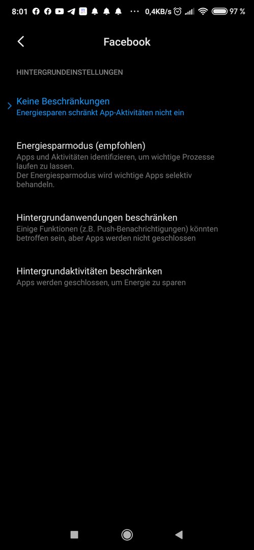

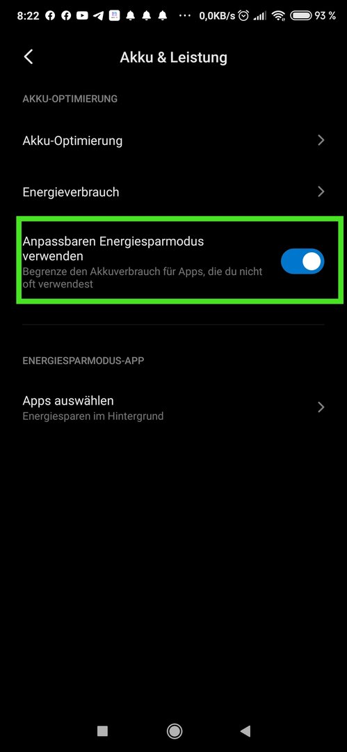

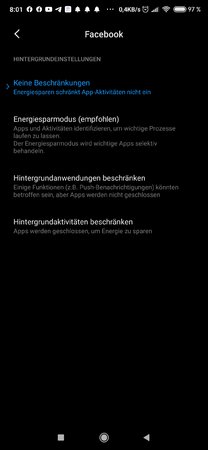

Popup Fenster und Dauerhafte Benachrichtigungen aktiv stellen.
Hier ohne einstellen
Xiaomi
Im Entwickler Modus hast aber nichts geändert? zb Hintergrundprozesslimit etc?
Reaktionen: nb44
