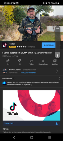

Ich hab das jetzt mal mit meinem Anker, und mit den Redmi Airdots ausprobiert. Bei beiden höre Ich auf der Stufe, wie in meinem Anhang kaum etwas.
Klar mit Konzentration, hört man was aber richtig verstehen Naja nicht wirklich.
Edit: Aber wärst du so zufrieden mit der Lautstärke, für deine Podcast's oder verstehst du kaum was, und musst deutlich erhöhen?
Also wie gesagt, wenn ich Bett liege und es komplett still im Raum ist versteh ich alles gut. Sobald aber der TV nebenher läuft muss ich mich schon konzentrieren. Allerdings wird es auch schnell lauter.
Meiner Meinung nach ist das kein Fehler, sondern man hat die Lautstärke nicht richtig auf den Regler angepasst.
Ich würde sagen 0-50% Balken sind nur 0-30% Lautstärke und 51-100% Balken sind die restlichen 31-100% Lautsärke.
Ich weiß nicht ob das nicht doch ein Fehler ist. Ich hab jetzt mal vom Galaxy S10 lite mit den Redmi Airdots die Lautstärke angehangen, und das ist beim Samsung deutlich weniger als beim RN9Pro. Aber die Lautstärke ist dann schon was lauter/klarer als beim Xiaomi. Wenn Ich das so beim Xiaomi einstelle, ist der Ton so gut wie Stum.

Ich wollte ja nur grafisch mal festhalten, wie sich das von Xiaomi zu Samsung unterscheidet.
Es geht uns doch um die Max Lautstärke, wo beim Xiaomi was fehlt.
