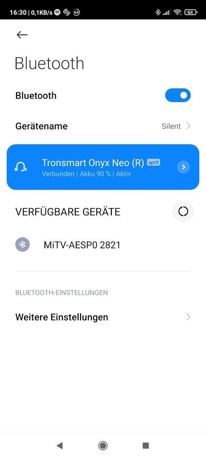

Ich habe folgendes Problem, ich höre unterwegs in der Regel Musik oder Podcasts dafür nutzte ich ein paar Tronsmart Onyx Neo BT Kopfhörer.
Bisher war auch alles in Ordnung, allerdings wird der Ton seit ein paar Tagen relativ leise übertragen man hört zwar noch was aber es ist weit entfernt von der bisher üblichen maximalen Lautstärke.
Um einen Defekt der Kopfhörer auszuschließen habe ich Sie mit einem anderen Smartphone getestet und da funktionieren Sie problemlos mit voller Lautstärke.
Auch normale Klinke Kopfhörer machen mit dem 9 Pro keine Probleme.
Es muss also irgendwie am BT liegen.
Neustarts etc. habe ich natürlich alles schon erfolglos getestet.
Hatte hier schon jemand das selbe oder ein ähnliches Problem und kennt eine Lösung?

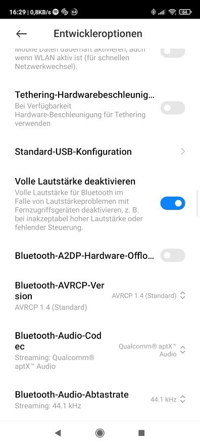

Vielleicht mal testweise in den Entwickler-Optionen auf einen anderen Bluetooth-Codec umstellen. Statt SBC auf AAC zum Beispiel oder - falls von deinen Kopfhörern unterstützt - auf AptX.
Reaktionen: Skykeeper

Erst mal danke für eure Hilfe!
Die Einstellung "Volle Lautstärke deaktivieren" in den Entwickleroptionen hat mir geholfen das Problem zu beheben.
AptX funktioniert bei mir übrigends auch problemlos.

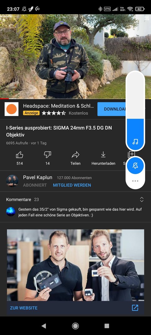

Ich habe das Problem auch über den Klinkenanschluss. Die Warnmeldung beim überschreiten der "gesunden Lautstärke" habe ich akzeptiert, allerdings wird da nichts groß lauter.
Schon andere Kopfhörer getestet?
Hier mal als Beispiel angehangen. Auf dieser "Lautstärke" hört man fast gar nichts mehr aus dem Video.
Das kann doch nicht normal und so gewollt sein.
