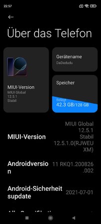

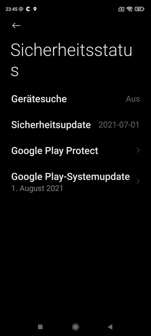

Hallo ich habe das Redmi Note 9S, RJWEUXM, mit MIUI Global V12.5.1 und das komische es ist auf Android Sicherheitsupdate Stand vom 01.07.2021.
Kommen da keine Sicherheitsupdates mehr ?
Wer hat einen Tipp und kann helfen.

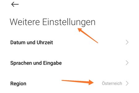

@moidept Gehe in die Einstellungen, tippe in das Suchfeld Region und ändere dort auf Österreich. Dann das Handy neustarten. Wenn du jetzt Einstellungen, Über das Telefon, MIUI-Version aufrufst - wird dir vermutlich das Update sofort angeboten.

Hier ist das zu finden.

@horst_999 Man muss gar nicht neustarten. Sofort nach umstellen der Region kann man dann in den Einstellungen, Über das Telefon schon das Update ziehen ;)

Hallo vielen dank für eure Hilfe, mit Region auf Österreich kam sofort das Update, auf MIUI Global V12.5.2 RJWEUXM.
Die letzten Monate kamen Null Updates lasse es auf Österreich.

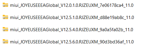

Hallo und vielen Dank schon mal... hatte ich eigentlich schon mal versucht. Aber ich nehme nochmals die Datei aus Deinem Link... die EEA sollte die richtige sein, habe aktuell auch die EU-Version drauf. Melde mich, wenn ich dazu gekommen bin und gebe Rückmeldung :)

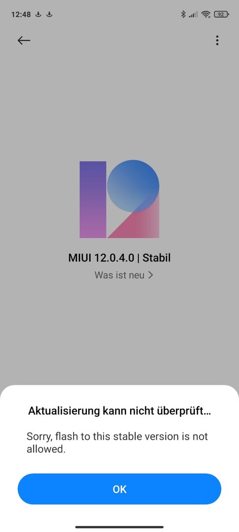

So... mal versucht. Komischerweise kann ich zwischen den Android 10 Versionen updaten wie ich möchte, nimmt er alles sofort an. Wenn ich aber auf Android 11 gehen möchte (egal ob 12.0.1.0 oder neuer) dann verweigert er das Update mit nem Fehler dass die Datei nicht erlaubt bzw. lesbar sei. Habe nun schon diverse Recovery-Files versucht. Da stimmt doch was gewaltig nicht... wie kann man nur so einen Sch*** fabrizieren. Hatte ich noch bei keinem anderen Hersteller. Es sind immer alle bisher ausstehenden Updates bei nem Neukauf gekommen, egal wie viele es waren bzw. wie alt das (Neu-)Gerät war.

Vielleicht ist der Schritt von deiner 12.0.1.0 auf 12.5.2 zu groß. Geh doch ein paar Zwischenschritte. Oder gab es nach 12.0.1.0 nur noch die 12.5.2? Eher unwahrscheinlich.

So wie ich das gelesen habe in der Mi Community, hat Xiaomi Updates auf Android 11 gestoppt/pausiert, es werden keine Updates angeboten und man kann Sie auch nicht manual installieren.
Das stimmt nicht, es werden weiterhin Android 11 Updates geliefert und auch angeboten.

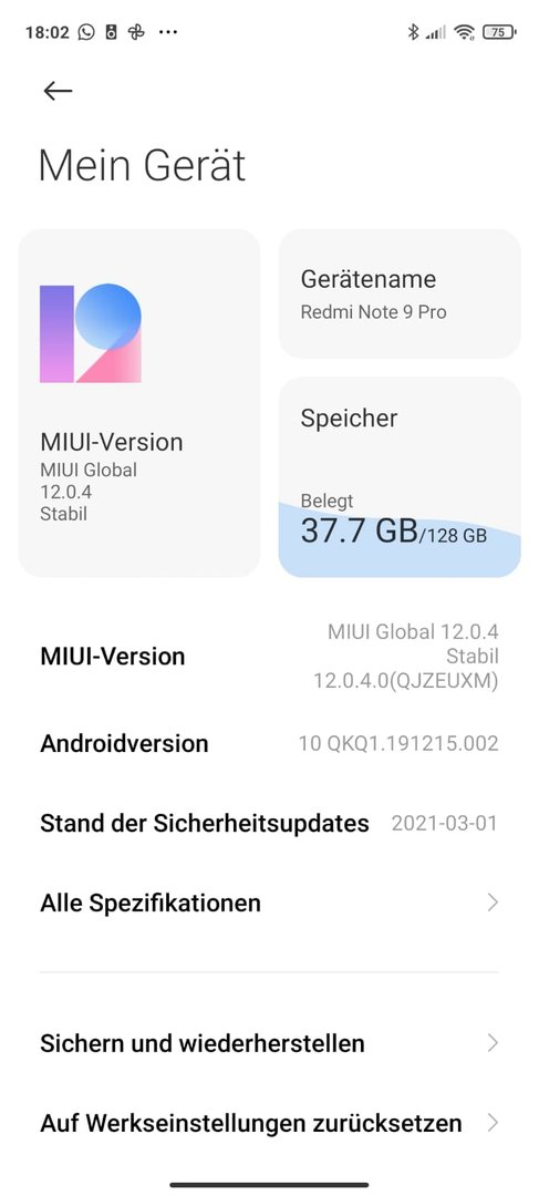

Poste mal bitte einen Screenshot welche Version bei dir aktuell wirklich installiert ist.
12.0.4.0 gibt es ja verschiedene.
Außerdem kann man natürlich nicht jedes Update auf jede Firmware installieren, man braucht das passende Update zur passenden Firmware und muss dann Stück für Stück bis zur aktuellen Firmware installieren. Zb kann ich das Update auf 12.5.6 nur installieren wenn die 12.5.4 bereits vorhanden ist.
Will man direkt von einer niedrigeren Version auf die neuste muss man die neuste Recovery ROM nutzten!

Hallo @Skykeeper und @SlimJim vielen Dank für Eure Antworten. Gerne hänge ich Euch den Screenshot an. Ich habe alle möglichen Versionen des 11er Android versucht, keine Version ging. Aber vielleicht hat ja Xioami wirklich erst mal alle Updates von 10 auf 11 gestoppt? Ich werde also mal abwarten und den oben genannten Thread weiterverfolgen, vielleicht gehts ja bald wieder weiter. Denn komisch ist es schon... alles wie nach Anleitung versucht und keinen Erfolg. Wie gesagt, die 10er Recovery's nimmt er sofort.
P.S. Mit diesen Recovery's habe ich es versucht. Keine einzige hat funktioniert...
