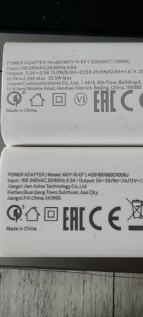

Das NT hat 22,5 W max, das Phone läd aber wohl mit 18 W soweit ich weiß.

Ich habe eben beim Redmi Note 9 mit dem beiliegenden 22 Watt Ladegerät mit Staunen festgestellt das es nicht schnell lädt (sollte ja mit 18 Watt laden).
Es wird aber nicht schnell laden angezeigt (nur 1 Blitz statt 2).
Auch mit dem ladekabel des redmi Note 8 pro zeigt es kein schnell laden an(beim redmi Note 8 pro schon).
Ist das bei euch auch so?

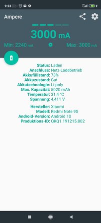

Gerade mal angeschlossen und dann im Sperrbildschirm geschaut.
Da wird mir angezeigt, dass mein Note 9s im Schnitt so mit 2900-3000mA geladen wird.
Angeschlossen an den Original Stecker, aber mit einem anderen USB-C-Kabel.
Keine Ahnung, ob das irgendwie weiterhilft 😁

Ich habe den selben Effekt wie @blowy666 mit einem normalen Huawei Kabel. Ebenso beim Ladegerät des Redmi 8 Pro, welches das 9s noch schneller lädt, da das Minimum des Ladestroms deutlich höher ist.
