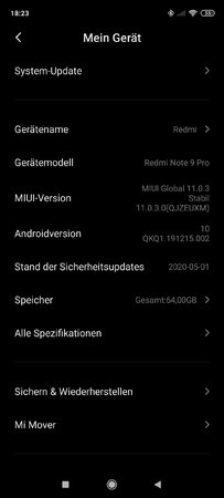

Als es neu kam ganz krass, nach jedem standby musste man das wlan an und aus schalten. Habe dann neue Firmware auf gespielt, Version 11.03.0 global, dann war alles weg.
Meinst aber bestimmt 11.0.3.0 EEA Stable.
@nb44
Kann sein, siehe Anhang
Reaktionen: Bilocan
V11.0.3.0.QJZEUXM.
Erkennt man an "EU", Bei Global Stable steht dort "MI".
"bin nich sicher; MI könnte Multi International bedeuten" (find den link f. Aufschlüsselung grad nicht)
