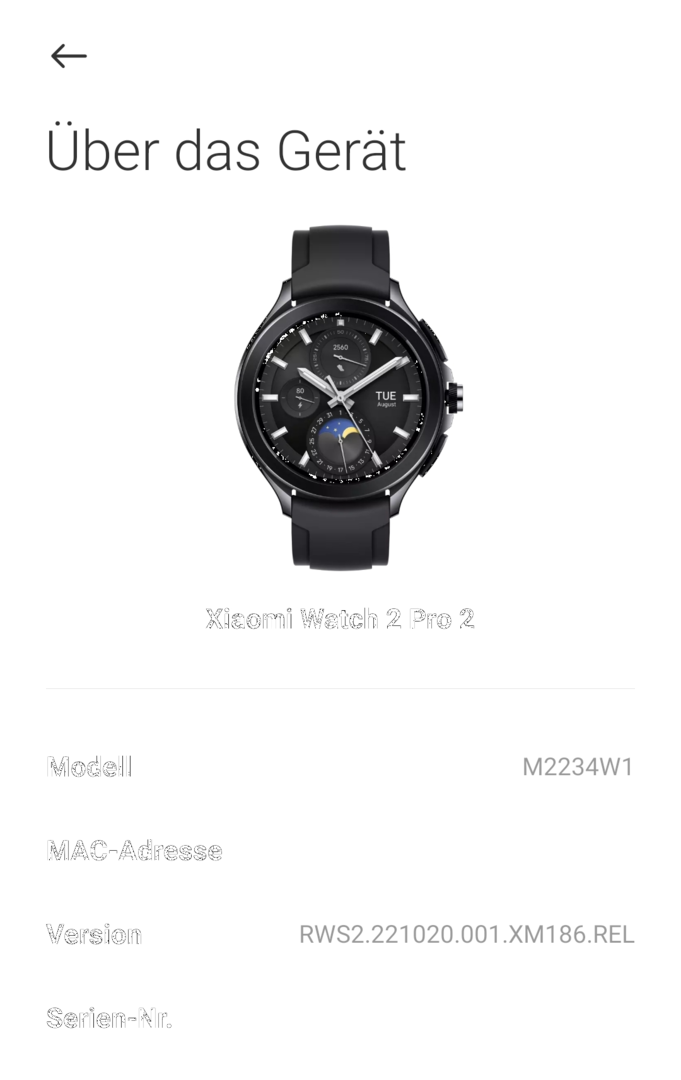

Moin in die Runde,
ich habe ein kleines Problem mit der Uhr.
Immer wieder lädt sehr langsam – 10% für 60min., 20% für 130min. oder bis die Uhr vollgeladen ist dauert oft über mehrere Stunden.
Ab und andocken hilft leider nicht.
Ich muss die Uhr neu starten und dann wird ratzfatz voll – von 20% bis 100% ca. 30min.
Dann ist wieder ein-zwei Tage Ruhe und leider wieder langsames laden … Das nervt!
Ist das Problem bekannt? Abhilfe?

Tatsächlich von dem Bug noch nirgends etwas gelesen. Aber da auch hier ein Neustart Abhilfe schafft tippe ich auf weirden Software Bug der das fast charging verhindert.
Meine mittlerweile dritte Uhr (lol) hat nach wie vor die bekannten Software Probleme mit fehlenden REM Phasen (zwar seltener) und fehlender Ruhepuls, da die Ruhepuls Messung nicht wie bei anderen Xiaomi/Redmi Uhren täglich resettet wird.
Cache leeren oder ggf. Factory Reset mal probieren ansonsten heißt es auf ein Update warten oder den Verkäufer nerven.
