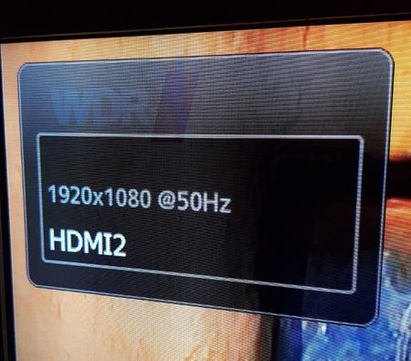

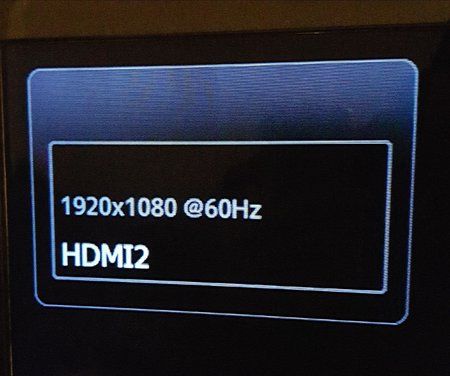

Beim Anschauen von unterschiedlichen Filmen, bekomme ich immer ein kurzes Schwarzbild und dann stellt sich die richtige Frequenz ein:
Weiß jemand woran das liegt oder ob man das auf auf eine Einstellung festlegen kann?
Bei der original YouTube App vom FireTV Stick kann ich mich nicht daran erinnern, dass ständig die Frequenz umgestellt wurde, jedesmal wenn ich ein anderes Video angeklickt habe oder wieder zurück zu den Videovorschlägen ging.
[doublepost=1518220620,1518220020][/doublepost]Ich glaube ich habe es gerade zufällig selber rausgefunden. Man kann während man sich ein Video ansieht die "Qualität" anwählen und im Unterpunkt "Video" war bei mir ein Haken bei "Auroframrate". Ich habe den Haken rausgenommen und jetzt scheint es zu funktionieren. :unsure:

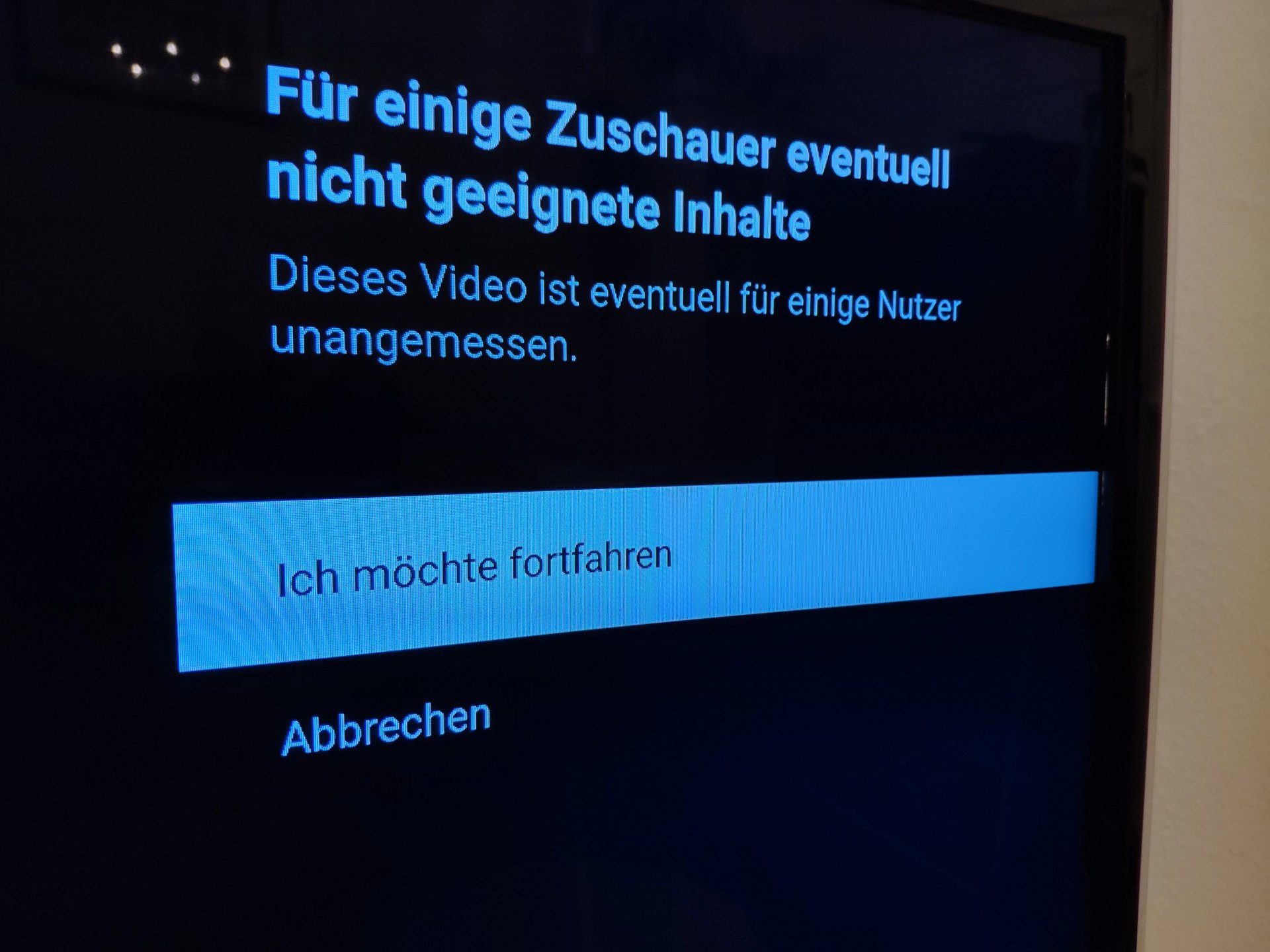

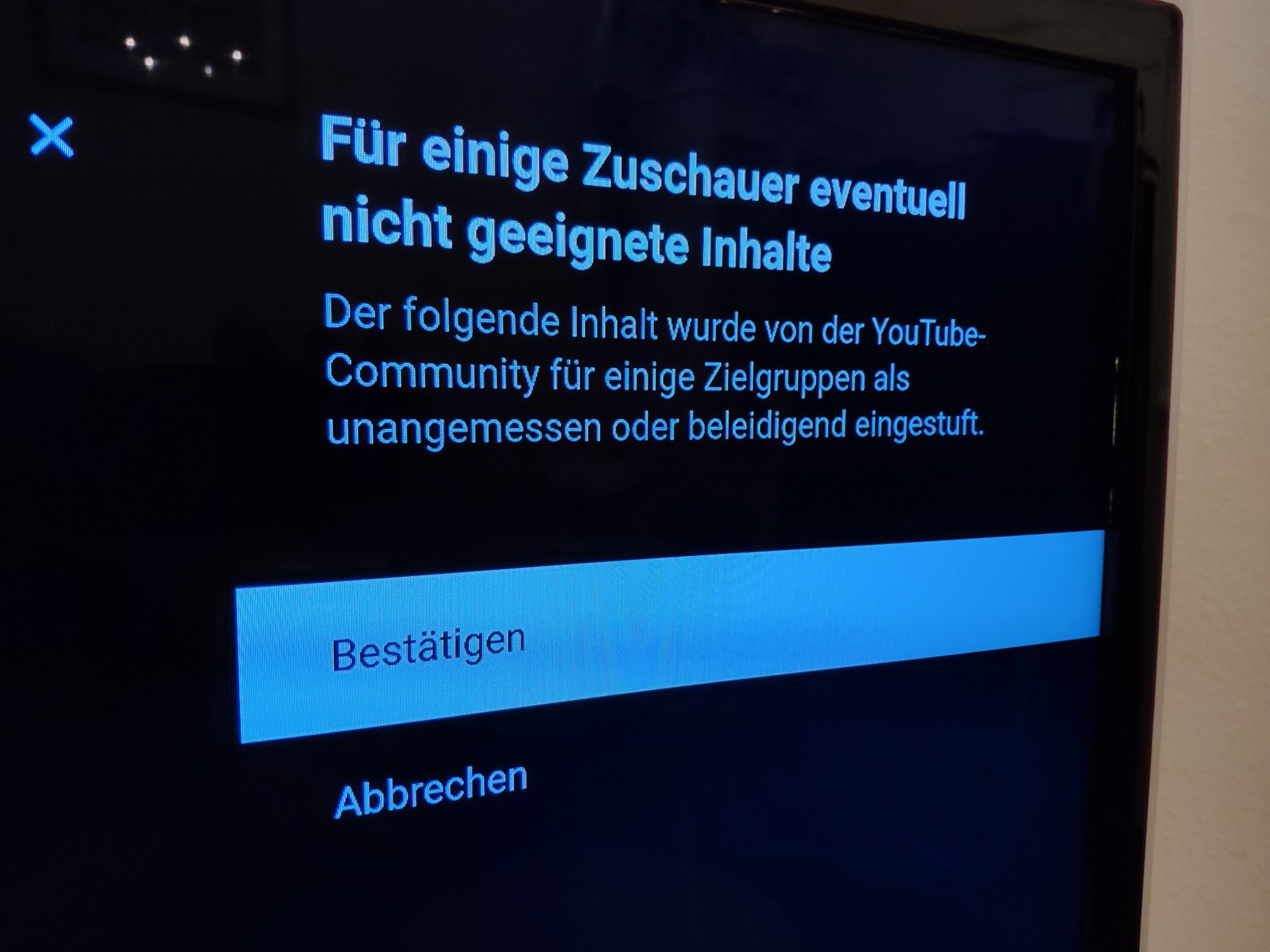

Ich habe seit längerem das Problem, dass ich bestimmte Videos nicht anschauen kann.
Videos die mit einer Altersbeschränkung versehen sind, kann ich problemlos anschauen:
Einige Videos habe aber zusätzlich eine zweite Meldung "für einige Zielgruppen als unangemessen oder beleidigend eingestuft sind". Wenn ich die zweite Meldung bestätige, geht sie kurz weg aber kommt dann direkt wieder. Ich hänge also in einer Schleife.
Hat jemand Rat, gibt's dafür eine Erklärung oder vielleicht sogar Lösung?
Jeder kann in YouTube ein Video melden wenn er begründete Einwände gegen ein Video hat. Z.B. habe ich ein Video gemeldet, wo polnische Jäger ein Dachs Jungtier von deren Jagdhunden qualvoll haben totbeisen lassen. Diese Video ist nicht mehr vorhanden
