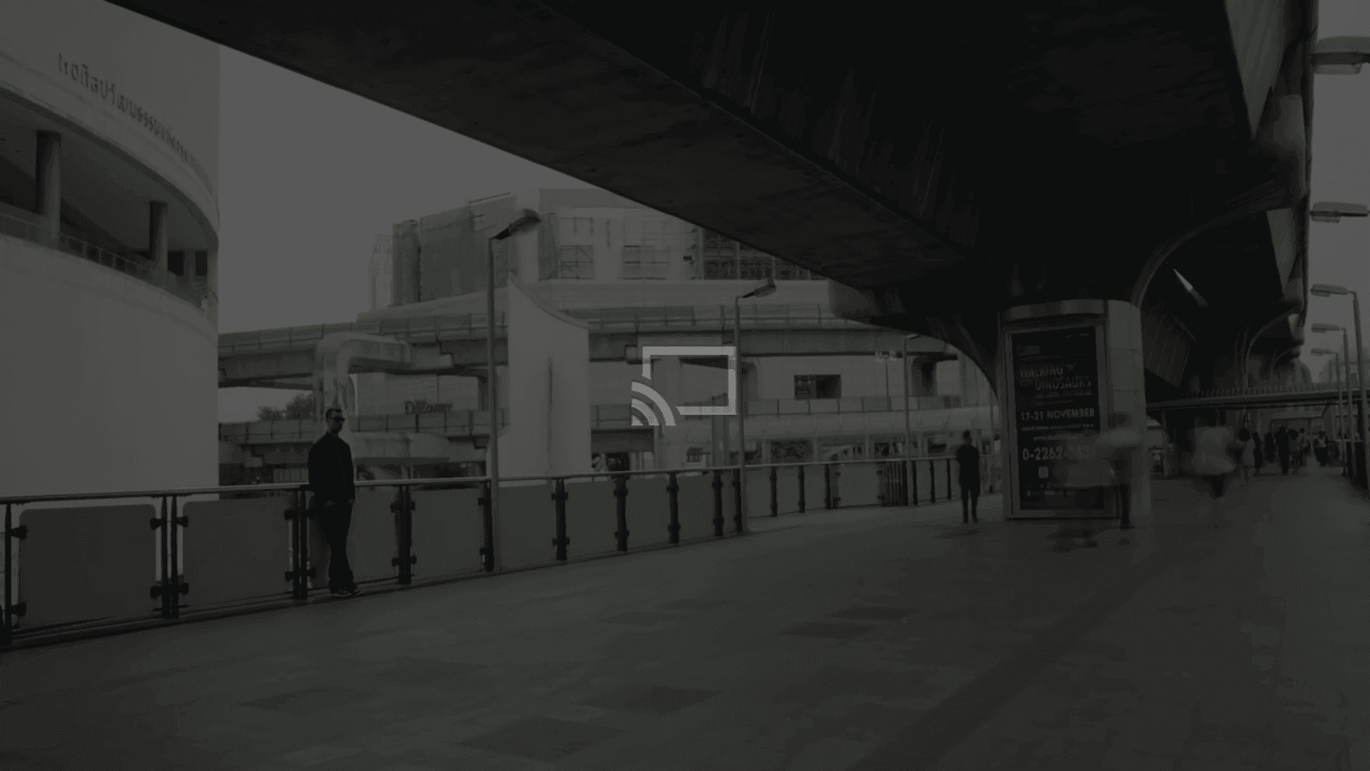

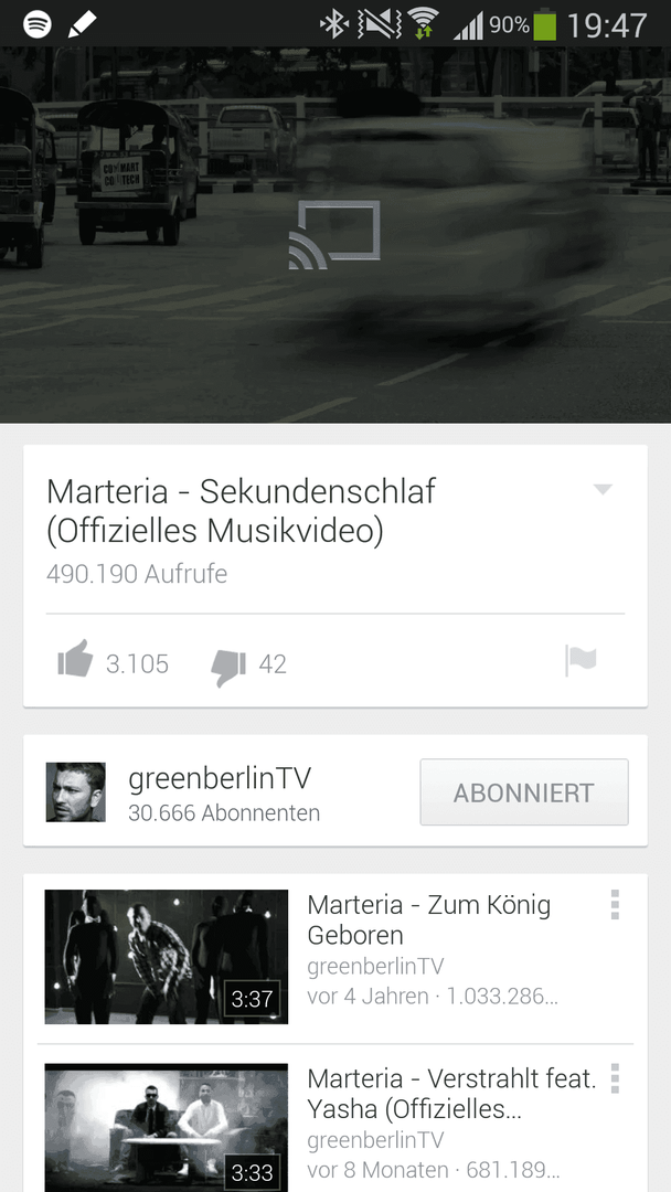

Moin seit nun 3 Tagen bin ich nun stolzer und zufriedener eines note 3. Ein Problem hab ich trotzdem. Undzwar im der YouTube App ist bei mir das Video ausgegraut und es liegt ein Zeichen ähnlich dem screen mirroring Zeichens drüber. Auf den Bildern gut zu sehen. Is bestimmt nur irgendwas falsch eingestellt aber ich hab keine Ahnung was, kann jemand helfen?

Sieht so aus als würdest du die Videos auf ein anderes Ausgabegerät dass im gleichen WLAN Netz ist weiter leiten z.b Tablett oder TV eventuell TV des Nachbarn wenn du ein offenes WLAN hast :)
Hm ja gut das hab ich mir gedacht, aber keine Ahnung wie ich Ich das wieder ausstellen kann screen mirroring zb hab ich in In den Einstellungen und in den toggles ausgestellt
Hast Du einen Chromecast-Stick und die App Chromecast am Laufen? Sieht nämlich so aus.

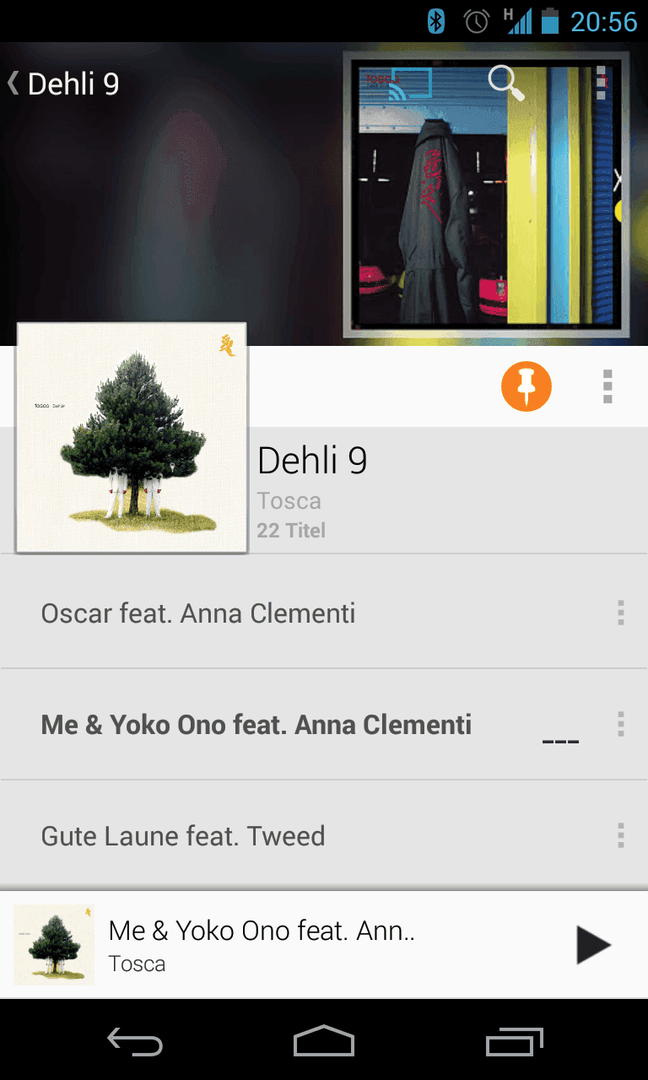

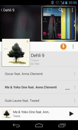

Roldoxic schrieb:
Es gibt noch eine bessere Möglichkeit, das Problem zu umgehen. Man kann das Streamingziel in der Googlemusic App steuern und dort gibt es oben einen blauen Button, der genau wie das Quadratsmybol aussieht, dass man in der Youtube App dann in der Mitte hat. Draufclicken, Disconnect wählen und die Youtube App ggfs. neu starten.
Das Problem liegt so wie es aussieht entweder daran, dass die Googleapps nicht beim System anfragen ob das Bluetoothgerät überhaupt verbunden ist oder bei der Youtube App einfach der Button vergessen wurde bzw. nicht dargestellt wurde, bei der Music App ist er ja vorhanden.
Kannst du einen Screen davon machen? Ich finde das blaue Symbol nicht, auch nicht die Streamingeinstellungen. Kann nur einstellen, wie ich mit Streaming vom Google-Server umgehen soll. (Also nur Wlan, etc.)
Hmm, heute Mittag wurde es mir angezeigt,eben war es weg und ich musste die Anzeige erzwingen, also ein Bluetoothgerät koppeln, damit es in der Music App zu sehen ist und der Bildschirm wieder in YouTube dunkel wird. Ich hatte das Telefon vorher aus anderen Gründen neu gestartet. Vielleicht entsteht das Problem erst im Laufe der Nutzung. Wie auch immer hier der Screenshot. Das Symbol ist oben links neben der Lupe. Wie du es am Ende löst ist ja auch egal, so lange du wieder die Videos ordentlich sehen kannst. :)
Reaktionen: Yoshi1990
Ah, jetzt wo ich Bluetooth an hatte, erschien es und ich konnte es deaktivieren. Bei youtube bin ich das Wasserzeichen los - und hab trotzdem Ton via Audiodock. Hip Hip Hurra! :D
