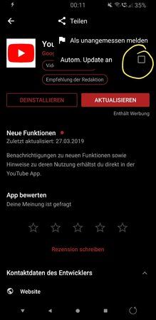

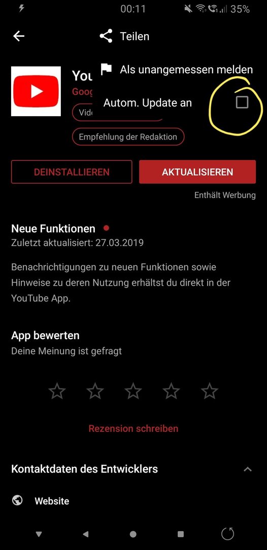

Ich hab mir YouTube vanced über die XDA lab app auf mein gerootetes one plus 5 installiert. Läuft auch super, leider will der App Store die App aktualisieren. Wenn ich das tue, wird sie mit der normalen youtube app überschrieben.
Kann ich irgendwie einstellen, das der playstore die App als eigenständige App sieht und nicht überschreibt?
@cad
Doch, das ist ja ganz normal, wenn die Vanced-Version älter als die im Play Store ist.
@Kosake77
Im Play Store einfach den Haken für automatische Updates der App raus nehmen.

Wicki schrieb:
@cad
Nein, kann @maik005 bestätigen. Ist bei mir (non-root) unabhängig von der normalen YouTube-App.
@maik005
Richtig.
@cad
Doch. Du hast den Unterschied zwischen Root- und non-Root-Version nicht verstanden. Abgesehen davon schreibt maik von der non-Root-Version. Hier ging es aber um die Root-Version.
Die non-Root Variante hat einen gesonderten Paketnamen, damit man diese neben der Stock-App installieren kann. Die wird dann natürlich auch nicht durch den Play Store aktualisiert, weil der die App überhaupt nicht kennt.
Die Root-Variante hat den normalen Paketnamen der offiziellen Stock-YouTube-App. Daher passiert es, dass der Play Store diese ersetzt, wenn im Play Store eine neuere Version zur Verfügung steht und das Auto-Update aktiviert ist.

Das Problem ist: selbst wenn ich im Playstore den Haken rausnehme, wird bei einer neueren youtube version diese trotzdem angezeigt.
Und solange ich das update nicht ausführe, werden keine anderen Updates von anderen Apps angezeigt (außer ich starte die playstore app neu). Und "Alle aktualisieren" geht natürlich auch nicht.
