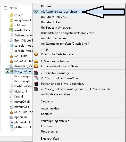

So, ich frage lieber immer noch mal nach.
Treiber installieren hat schon mal funktioniert.
Flash-Tool installieren ... Ist hier "installieren" gemeint? Oder "starten"? Ich sehe das Flashtool, aber keine Installationsroutine /-programm dafür.
Andreas.

Ja, es kann alles mit der 5er Flashtool durchgeführt werden.
Zu 1. Ja, es muss nur die *.exe gestartet werden, keine "Programm- Installation" des Flashers.
Zu 2. Das Smartphone ist (noch) nicht mit dem PC verbunden, keine externe Spannungsversorgung, kein eingelegter Akku.
Zu 4. Bei Installation von 4.2 "Download only" / Bei Update auf 4.4 "Firmware upgrade" wählen. Nach dem drücken auf "Download" sieht es erst so aus als ob nichts passiert, der Fortschrittsbalken läuft dann relativ schnell durch und der Abschluss / das Ende wird mit einem aufpopenden Fenster mit grünen Pfeil bestätigt.
Zu 5. Dann ist der Treiber nicht korrekt installiert.
