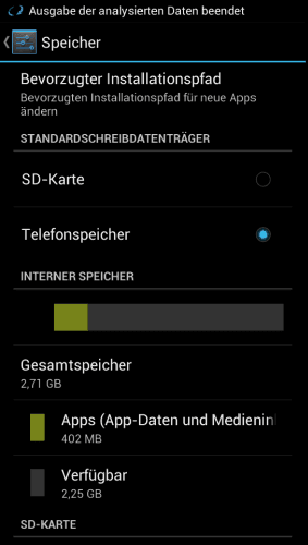

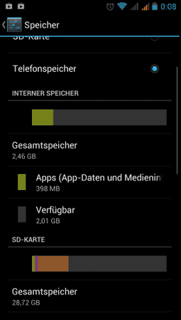

Aber was anderes - hab dank gizbeat jetzt ne Data-Partition von 2,5 GB :thumbsup: und somit 2 GB frei für Apps!
Einzig Punkt 11 in der Anleitung sollte man lassen - sonst wird das nämlich nix mit dem factory reset...

Update: 3 GB geht auch - wichtig ist aber, im SP Flash Tool alles außer Preloader, EBR1 and EBR2 zu deaktivieren. Sonst überschreibt man sich gepflegt das System und das Handy bootet nicht mehr.

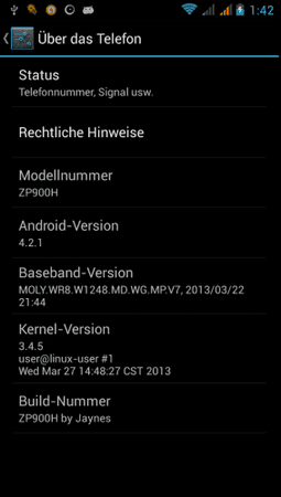

Es gibt Neuigkeiten: Android 4.2.1 :thumbup:, TWRP und Root.
Jaynes von der Zopo technical group hat ein 4.2.1 ROM released:
http://bbs.zopomobile.com/forum.php?mod=viewthread&tid=47239
Es bringt eine Erweiterung der Datenpartition auf 2,5 GB und ein CWM mit. Das CWM kann man nutzen, oder aber direkt mit der grafischen Oberfläche TWRP ersetzen. Für Root braucht man eh TWRP.
Vorbereitung zum Flashen siehe Beitrag 1 von scamps (ADB und VCOM). Wichtig ist aber, dass Ihr die Version v3.1308.0.125 vom SP FlashTool nehmt.
